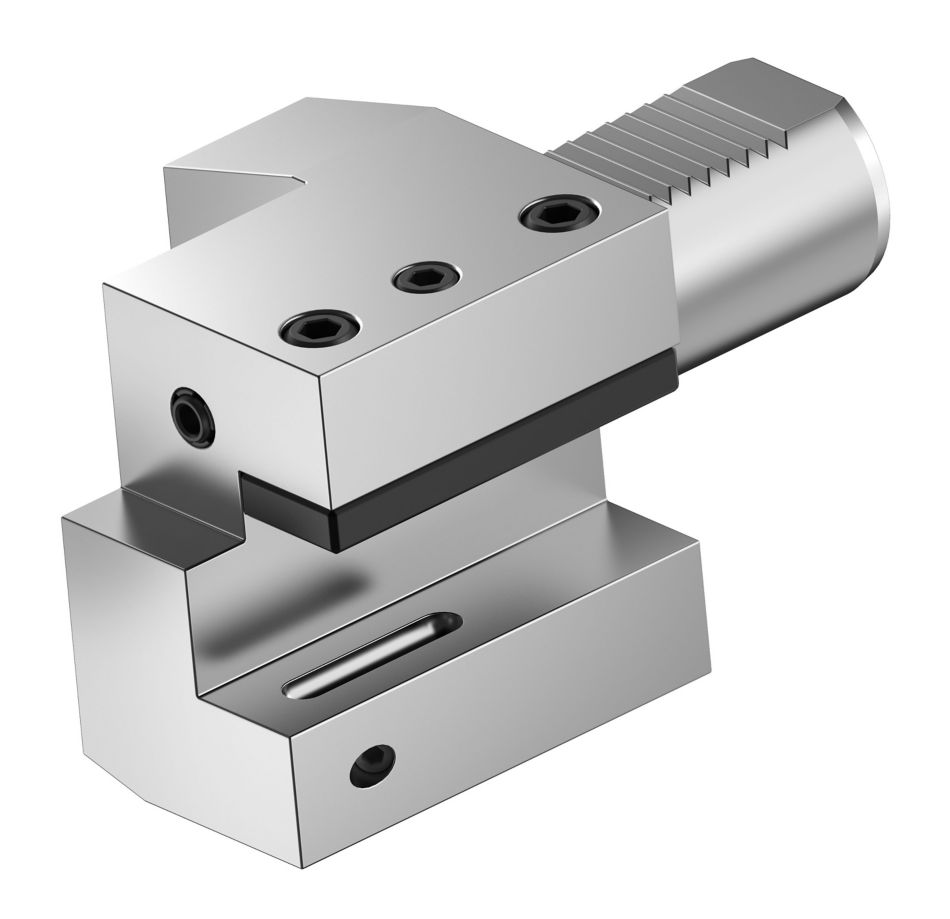

VDIアダプター • 角シャンクツールホルダー用 • ISO 10889
VDIツールホルダー • VDIフォームC1 • 右勝手 • ショート • スルークーラント
特徴と利点
  • スクエアシャンクツールホルダー用のクーラントサポートを装備したVDIアダプター
  • ISO 10889
使用法と用途
  • Coolant: Through Coolant 80 bar MaximumCoolant: Through Coolant 80 bar Maximum
  • Coolant: Through Coolant 1200 psi MaximumCoolant: Through Coolant 1200 psi Maximum
  • VDI ShankVDI Shank
  • ISO 10889ISO 10889

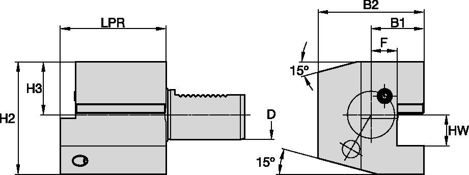

SAP Material Number ISO Catalog Number ANSI Catalog Number [D] Adapter / Shank / Bore Diameter [D] Adapter / Shank / Bore Diameter [B2] Overall Width [B2] Overall Width [B1] Front Clearance [B1] Front Clearance [F] F Dimension [F] F Dimension [HW] Shank Height [HW] Shank Height [H2] Overall Height [H2] Overall Height [H3] Head Bottom Offset [H3] Head Bottom Offset [LPR] Protruding Length [LPR] Protruding Length
6151514 VDIC1M302070C VDIC1M302070C 30.0 1.181 70.0000 2.756 35.0000 1.378 17.0000 .6690 20.0000 .7870 66.0000 2.598 38.0000 1.496 70.0000 2.756

    6151515 VDIC1M402585C VDIC1M402585C 40.0 1.575 85.0000 3.346 42.5000 1.673 21.0000 .8270 25.0000 .9840 80.5000 3.169 48.0000 1.890 85.0000 3.346
