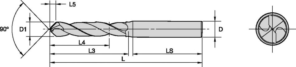

GradeKDF400
[D1] Drill Diameter M 6.5 mm
[D1] Drill Diameter M 0.2559 in
[L] Overall Length 91 mm
[L] Overall Length 3.5827 in
[L3] Flute Length 53 mm
[L3] Flute Length 2.0866 in
[L4] Maximum Drilling Depth 43 mm
[L4] Maximum Drilling Depth 1.6929 in
[L5] Drill Point Length2.95 mm
[L5] Drill Point Length0.1161 in
[LS] Shank Length 36 mm
[LS] Shank Length 1.4173 in
[D] Adapter / Shank / Bore Diameter8 mm
[D] Adapter / Shank / Bore Diameter0.315 in

組成: CVDダイヤモンドコーティングを施された微粒子超硬材種です。
アプリケーション: 炭素繊維強化ポリマー(CFRP)加工の第1選択です。 多結晶ダイヤモンドコーティングが高いレベルの耐アブレシブ磨耗性を可能にします。 シャープな切れ刃形状と低い軸方向のスラストポイント形状が一つになり、ほとんどのCFRPの加工に最適です。
特徴と利点
  • 複合材料(CFRP)用SPFドリル
  • 被削材別のSCドリルでは、剥離を最小限に抑え工具寿命を延ばすことで、炭素繊維強化ポリマー(CFRP)複合材料を加工します。
  • 特殊な90°先端角を備えたSPFドリル先端形状により、センタリング性を高めます。
  • KDF400™材種はCVD多層ダイヤモンドコーティングにより、耐磨耗性を改善し摩擦を低減することで、工具寿命を延ばし切り屑排出を向上します。
