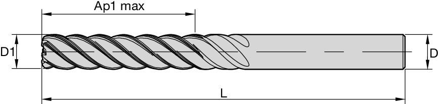

  • 工具寸法:フルートの構造: 5 工具寸法:フルートの構造: 5
  • コーナーのタイプ:コーナーRコーナーのタイプ:コーナーR
  • コーナーのタイプ:スクエアエンドコーナーのタイプ:スクエアエンド
  • ねじれ角: 43°ねじれ角: 43°

製品番号5059706
ISO カタログ IDUGDE0625J5BE
ANSIカタログIDUGDE0625J5BE
GradeKC643M
[D1] Effective Cutting Diameter15.875 mm
[D1] Effective Cutting Diameter0.625 in
[D] Adapter / Shank / Bore Diameter15.875 mm
[D] Adapter / Shank / Bore Diameter0.625 in
[AP1MAX] 1st Maximum Cutting Depth79.375 mm
[AP1MAX] 1st Maximum Cutting Depth3.125 in
[L3] Usable Length79.375 mm
[L3] Usable Length3.125 in
[L] Overall Length 152.4 mm
[L] Overall Length 6 in
[Z] Number of Flutes5

PVD多層(AlTiN)コーティングの微粒子材種。特に鋼、鋳鉄、ステンレス鋼(湿式)、およびチタン(湿式)の切削に適した、非常に薄い硬質のPVDコーティング。最大HRC52の硬度を持つ材料に使用可能。
特徴と利点
  • Versatile solid carbide end mill for semi-finishing and finishing of thin walls and deep pockets in titanium, steels and stainless steels with excellent surface finishes
  • HARVI™ II long solid carbide end mills cover side milling operations and dynamic milling
  • HARVI™ II long solid carbide end mills feature unequal flute spacing for chatter-free machining at highest feed rates
  • Back taper design for excellent wall straightness
