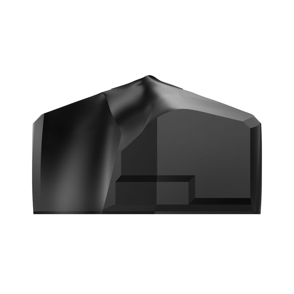

KSEM™ • センターインサート • HPCCLブレーカー形状
モジュラードリル加工 • KSEM™用超硬インサート
製品番号3884457
ISO カタログ IDKSEM2850HPCCLMANSIカタログIDKSEM2850HPCCLM
- K Cast Iron
Drilling: Stacked Plates
ドリル加工
穴あけ加工:傾斜した出口
工具寸法:2枚刃/2マージン/クーラント
製品番号 | 3884457 |
ISO カタログ ID | KSEM2850HPCCLM |
ANSIカタログID | KSEM2850HPCCLM |
Grade | KC7410 |
[D1] Drill Diameter | 28.5 mm |
[D1] Drill Diameter | 1.122 in |
[L5] Drill Point Length | 6.02 mm |
[L5] Drill Point Length | 0.237 in |
[SSC] Insert Seat Size | 7 |
ワーク材料
- Cast Iron
使用法と用途
ドリル加工
穴あけ加工:傾斜した出口
等級
KC7410
組成: 多層PVD AlCrNベースのコーティングを施された微粒子超硬材種です。
アプリケーション: 鋳鉄の第1選択。 独自に開発されたコーティングにより、摩耗性の高い被削材において、並外れた耐磨耗性を示し、最高の切り屑除去率を誇ります。
特徴と利点
- 鋳鉄向けモジュラードリル加工用HPCCLブレーカー形状。
- コーナー面取りによる磨耗保護および滑らかな穴出口。
- 4マージンランドにより、完璧な加工穴の真直度を実現。
