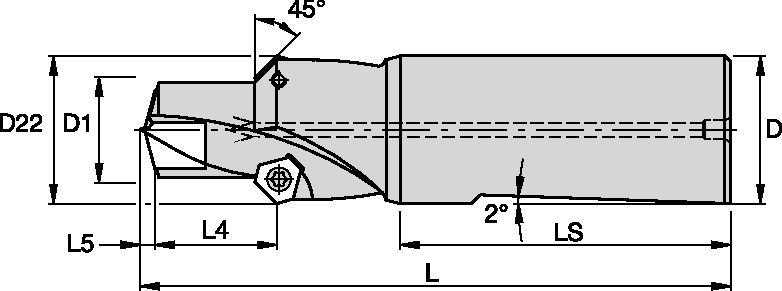

KSEM™ • 45 °面取り付きドリル本体 • 1 x D • WNシャンク • メトリック
モジュラードリル加工 • Whistle Notch™シャンク(WN)
製品番号1993403
ISO カタログ IDKSEM181R1WN25F45MANSIカタログIDKSEM181R1WN25F45M
- P Steel
- M Stainless Steel
- K Cast Iron
- N Non-Ferrous
- S High-Temp Alloys
- .caption
座ぐり加工/ストローク面取り加工
穴あけ加工 — スルークーラント
シャンク — ストレート Whistle Notch 2°
製品番号 | 1993403 |
ISO カタログ ID | KSEM181R1WN25F45M |
ANSIカタログID | KSEM181R1WN25F45M |
[D1] Drill Diameter M | 18.01 mm |
[D1] Drill Diameter M | 0.7091 in |
[D1MAX] Drill Diameter Maximum | 20 mm |
[D1MAX] Drill Diameter Maximum | 0.7874 in |
[D22] Cut Diameter 2 | 24.508 mm |
[D22] Cut Diameter 2 | 0.9649 in |
[L] Overall Length | 117.91 mm |
[L] Overall Length | 4.6421 in |
[L4] Maximum Drilling Depth | 19.84 mm |
[L4] Maximum Drilling Depth | 0.7811 in |
[L5] Drill Point Length | 2.859 mm |
[L5] Drill Point Length | 0.1125 in |
[LS] Shank Length | 56 mm |
[LS] Shank Length | 2.2047 in |
[D] Adapter / Shank / Bore Diameter | 25 mm |
[D] Adapter / Shank / Bore Diameter | 0.9843 in |
[SSC] Insert Seat Size | 2 |
Gage Insert | TPGX1102ZPR |

使用法と用途
座ぐり加工/ストローク面取り加工
穴あけ加工 — スルークーラント
特徴と利点
- TPGX-GD面取りインサートを使用すると、1度の加工でドリル加工と面取り加工が可能です。
