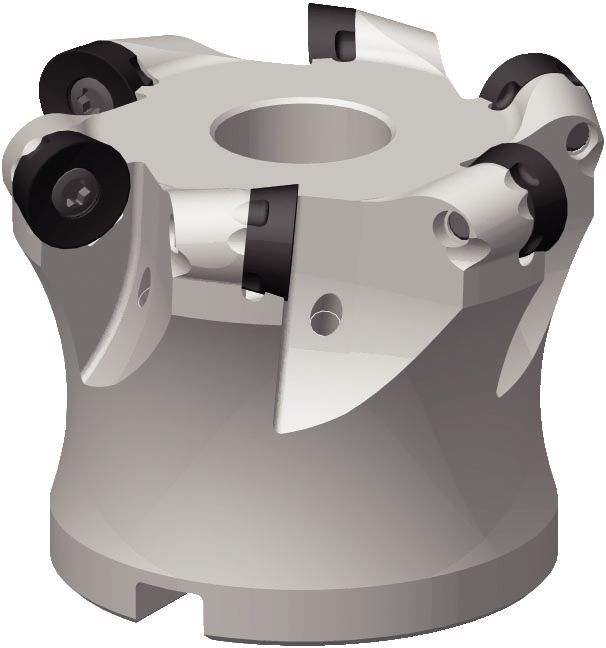

7713VR12 쉘밀 • 중간 및 미세 피치 • 미터
카피/컨투어 밀링 커터
제품 번호5672232
ISO 카탈로그 ID7713VR12-A040Z04RASI 카탈로그 ID7713VR12-A040Z04R
- P Steel
- M Stainless Steel
- K Cast Iron
- N Non-Ferrous
- S High-Temp Alloys
- .caption
Spiral Circular
페이스 밀링
헬리컬 밀링
램핑: 블랭크
밀링 — 내부 쿨런트
밀링 — 사이드 및 페이스
포켓팅
카운터 보링
Inclined Square End Mill
| 제품 번호 | 5672232 |
| ISO 카탈로그 ID | 7713VR12-A040Z04R |
| ASI 카탈로그 ID | 7713VR12-A040Z04R |
| [D1MAX] Maximum Cutting Diameter | 40 mm |
| [D1MAX] Maximum Cutting Diameter | 1.575 in |
| [D1] Effective Cutting Diameter | 28 mm |
| [D1] Effective Cutting Diameter | 1.102 in |
| [D] Adapter / Shank / Bore Diameter | 16 mm |
| [D] Adapter / Shank / Bore Diameter | 0.63 in |
| [D6] Hub Diameter | 33.5 mm |
| [D6] Hub Diameter | 1.319 in |
| [L] Overall Length | 40 mm |
| [L] Overall Length | 1.575 in |
| [AP1MAX] 1st Maximum Cutting Depth | 6 mm |
| [AP1MAX] 1st Maximum Cutting Depth | 0.236 in |
| Number of Inserts | 4 |

특징 및 장점
- Copy/contour milling applications
- Patented locking system prevents insert rotation during heavy machining
- Positive flute design for excellent chip evacuation
