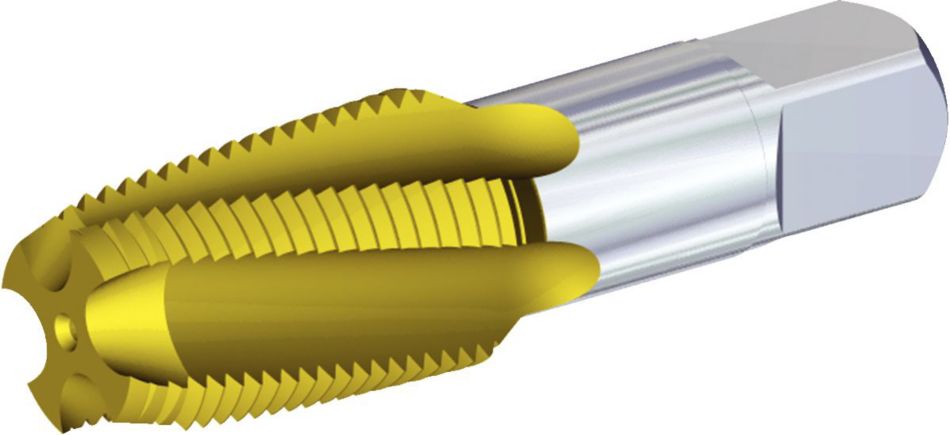

T854 • Standard Chamfer
GOtap™ Spiral-Flute HSS-E Pipe Taps
제품 번호5629905
ISO 카탈로그 IDT854NPT07500-14R-AASI 카탈로그 IDT854NPT07500-14R-A
T854 SPFL ANSI Inch Threading - 5629905 - Kennametal
일반적인 표현
정가
$257.02/개당
할인
가격
/개당
자재 가격 그룹
패키지로 판매 0최소 패키지 크기에 맞게 조정됩니다.
최소 수량: 0패키지 크기 요건을 충족하도록 조정됨.
이 제품은 더 이상 사용할 수 없습니다.
  • 태핑: 파이프 나사태핑: 파이프 나사
  • 3861838618
  • 챔퍼 타입: 2.5–3.5챔퍼 타입: 2.5–3.5
  • 외부 쿨런트: 태핑외부 쿨런트: 태핑
  • 제조업체 규격: NPT제조업체 규격: NPT
  • 제조업체 규격: NPTF제조업체 규격: NPTF
  • 제조업체 규격: ANSI제조업체 규격: ANSI
  • 태핑 헬릭스각: 15°태핑 헬릭스각: 15°
Drawings for 5629905
제품 번호5629905
GradeKSP39
[D1-TDZ] Thread Diameter Size3/4 - 14
[L] Overall Length 82.55 mm
[L] Overall Length 3.25 in
[L3] Thread Length 34.93 mm
[L3] Thread Length 1.375 in
[D] Adapter / Shank / Bore Diameter23.02 mm
[D] Adapter / Shank / Bore Diameter0.9063 in
[Z] Number of Flutes4
Thread Pitch StyleNPT
공작물 재료
사용 및 응용 분야
  • 3861838618
재종
KSP39
KSP39
흑색 산화 표면 처리된 HSS-E 서브스트레이트. 강, 스테인리스강, 구상흑연주철 등 다양한 소재에 사용. 비철 소재에는 권장되지 않음.
