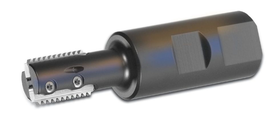

TMS • 스레드 밀링 시스템 • 스레드밀 웰던 섕크
TM25 • Weldon® 섕크 • 평행 스레드
제품 번호3030850
ISO 카탈로그 IDTM25D22L43Z3ANSI 카탈로그 IDTM25D22L43Z3
TM25 EM WD PC MM Threading - 3030850 - Kennametal

Drawings for 3030850
제품 번호3030850
[D1] Effective Cutting Diameter22 mm
[D1] Effective Cutting Diameter0.8661 in
[D] Adapter / Shank / Bore Diameter25 mm
[D] Adapter / Shank / Bore Diameter0.9843 in
[D2] Maximum Body Diameter18 mm
[D2] Maximum Body Diameter0.7087 in
[L] Overall Length 102 mm
[L] Overall Length 4.0157 in
[L3] Usable Length43 mm
[L3] Usable Length1.6929 in
Number of Inserts3
공작물 재료
특징 및 장점
  • 17–30mm 절삭 직경 범위
  • 대부분의 피삭재에 암나사 및 수나사 가공
  • 오른나사 및 왼나사를 하나의 공구로 가공
  • 모든 커터가 내부 쿨런트 지원
  • 다양한 프로파일 및 피치의 인서트 활용
