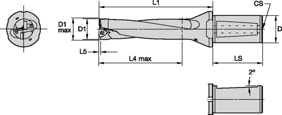

Drawings for 5692316
Material Nummer5692316
ISO Katalog NummerDFSP540R4WD40M
ANSI Katalog NummerDFSP540R4WD40M
[D] Adapter/Schaft/Bohrungsdurchmesser40 mm
[D] Adapter/Schaft/Bohrungsdurchmesser1.5748 in
[D1] Bohrerdurchmesser M 54 mm
[D1] Bohrerdurchmesser M 2.126 in
[D1MAX] Bohrerdurchmesser max.55 mm
[D1MAX] Bohrerdurchmesser max.2.1654 in
[L1] Messlänge der Wendeschneidplatte 264 mm
[L1] Messlänge der Wendeschneidplatte 10.3937 in
[L4] Maximale Bohrtiefe 216 mm
[L4] Maximale Bohrtiefe 8.5039 in
[L5] Bohrerspitzenlänge1.7 mm
[L5] Bohrerspitzenlänge0.0669 in
[LS] Schaftlänge 68 mm
[LS] Schaftlänge 2.6772 in
[CS] KühlmittelzufuhrgrößeR1/4
Wendeschneidplatten-GrößeSPPX15T5.
Maß-Wendeschneidplatte 2DFT0905.
