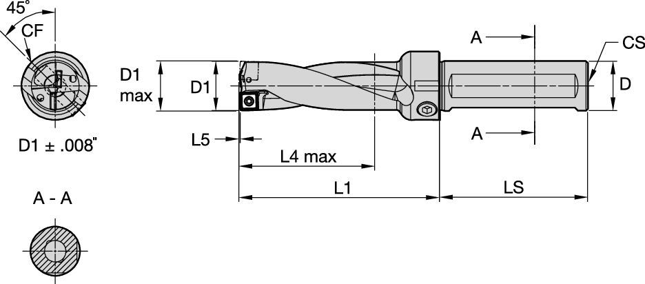

| Material Nummer | 7030553 |
| ISO Katalog Nummer | DFPR1625R3SSF150 |
| ASI Katalog Nummer | DFPR1625R3SSF150 |
| [D1] Bohrerdurchmesser M | 41.275 mm |
| [D1] Bohrerdurchmesser M | 1.625 in |
| [D1MAX] Bohrerdurchmesser max. | 42.275 mm |
| [D1MAX] Bohrerdurchmesser max. | 1.6644 in |
| [L5] Bohrerspitzenlänge | 1.19 mm |
| [L5] Bohrerspitzenlänge | 0.047 in |
| [L1] Messlänge der Wendeschneidplatte | 153.82 mm |
| [L1] Messlänge der Wendeschneidplatte | 6.0559 in |
| [L4] Maximale Bohrtiefe | 123.825 mm |
| [L4] Maximale Bohrtiefe | 4.875 in |
| [LS] Schaftlänge | 95.25 mm |
| [LS] Schaftlänge | 3.75 in |
| [D] Adapter/Schaft/Bohrungsdurchmesser | 38.1 mm |
| [D] Adapter/Schaft/Bohrungsdurchmesser | 1.5 in |
| [CS] Kühlmittelzufuhrgröße | 1/4-18 NPT |
| [CF] Kühlmittel radiale Größe | 1/8-27 NPT |
| [Interne Fläche Katalog Maß-Wendeschneidplatte 1 | DFPR140408__O |
| [Interne Fläche Katalog Maß-Wendeschneidplatte 2 | DFPR140406__I |

TechnicalInfo
| Toleranz • metrisch | ||||
| L/D | 2 L/D | 3 L/D | 4 L/D | 5 L/D |
| Durchm. (mm) | Bohrungstoleranz mm | |||
| 12,00 | +0,00 / +0,15 | +0,00 / +0,20 | +0,00 / +0,25 | +0,00 / +0,30 |
| 24,00 | +0,00 / +0,20 | +0,00 / +0,25 | +0,00 / +0,30 | +0,00 / +0,35 |
| 40,00 | +0,00 / +0,25 | +0,00 / +0,30 | +0,00 / +0,35 | +0,00 / +0,40 |
| Toleranz • Zoll | ||||
| Durchmesser, Zoll | Bohrungstoleranz (Zoll) | |||
| 0.5000 | +0.00 / +0.006 | +0.00 / +0.008 | +0.00 / +0.010 | +0.00 / +0.012 |
| 0.446 | +0.00 / +0.008 | +0.00 / +0.010 | +0.00 / +0.012 | +0.00 / +0.014 |
| 1.5745 | +0.00 / +0.010 | +0.00 / +0.012 | +0.00 / +0.014 | +0.00 / +0.016 |
