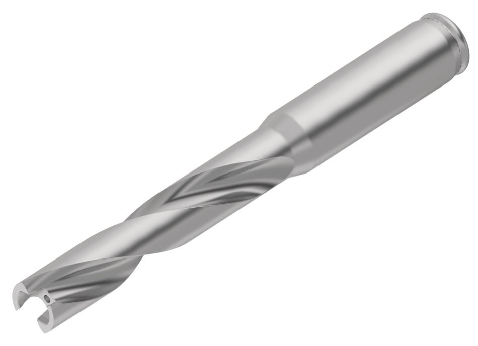

KenTIP™ FS • Bohrergrundkörper • 5 x D • SS-Schaft • Metrisch
KenTIP™ FS Werkzeugkörper mit Zylinderschaft
Material Nummer6371974
ISO Katalog NummerKTFS105R05SS12MANSI Katalog NummerKTFS105R05SS12M
- P Stahl
- M Rostfreier Stahl
- K Gusseisen
- S Hochwarmfeste Legierungen
Drilling: Stacked Plates
Drilling - Through Coolant
Zylinderschaft – ohne Spannfläche ≤h6
- Überblick
- Anwendungsdaten
- Herunterladen
- Kompatible Teile Maschinenseite
- Kompatible Teile Werkstückseite
- Ersatzteile
- Bewertung
- F&A
Material Nummer | 6371974 |
ISO Katalog Nummer | KTFS105R05SS12M |
ANSI Katalog Nummer | KTFS105R05SS12M |
[D1] Bohrerdurchmesser M | 10.5 mm |
[D1] Bohrerdurchmesser M | 0.4134 in |
[D1MAX] Bohrerdurchmesser max. | 10.999 mm |
[D1MAX] Bohrerdurchmesser max. | 0.433 in |
[L4] Maximale Bohrtiefe | 55 mm |
[L4] Maximale Bohrtiefe | 2.165 in |
[L] Gesamtlänge | 117 mm |
[L] Gesamtlänge | 4.6063 in |
[LATTH] Wendeschneidplatte-Befestigung LG Halter | 110.9 mm |
[LATTH] Wendeschneidplatte-Befestigung LG Halter | 4.3661 in |
[LS] Schaftlänge | 46 mm |
[LS] Schaftlänge | 1.811 in |
[D] Adapter/Schaft/Bohrungsdurchmesser | 12 mm |
[D] Adapter/Schaft/Bohrungsdurchmesser | 0.4724 in |
[SSC] Wendeschneidplatten-Sitz-Größe | K |

- Große, ultra-hochpolierte Spannuten garantieren einen ungehinderten Spanfluss und damit eine hohe Standzeit und eine höhere Leistung.
- Mit der Kühlmittelzuführung zur Bohrerspitze und zur Spanfläche wird das Kühlmittel garantiert an die Stellen zugeführt, wo es benötigt wird.
- Jeder Bohrerkörper wird mit dem KenTIP FS Smart-Schlüssel geliefert. Das einfache Austauschen der Schneidkörper in der Maschine reduziert die Maschinenstillstandszeit und spart Geld.
