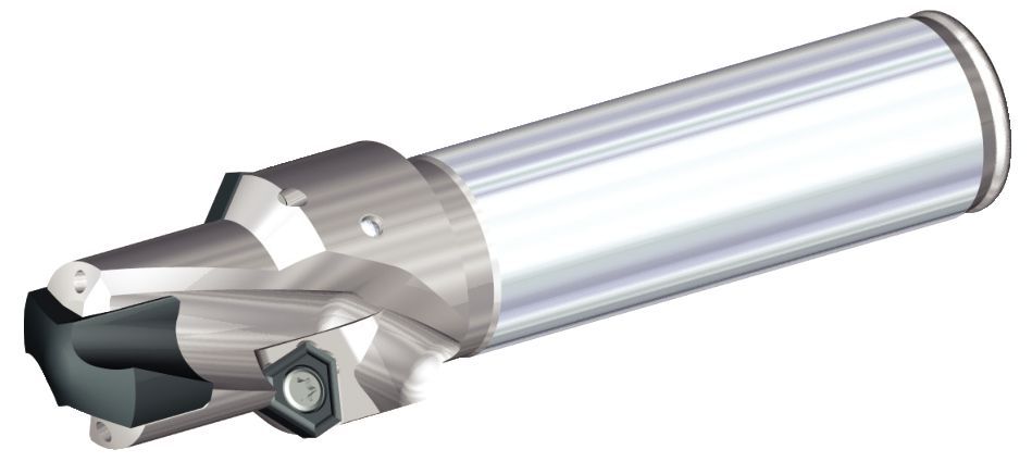

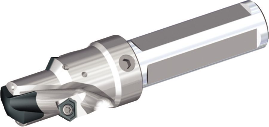

Produkt ähnlich wie:
KSEM PLUS™ • Zentrumsschneide • HPG-Geometrie
Modulares Bohren • Hartmetall-Schneidkörper für KSEM PLUS™ A1- und B1-Bohrköpfe
Material Nummer3690482
ISO Katalog NummerKSEMP1800HPGMASI Katalog NummerKSEMP1800HPGM
- P Stahl
- M Rostfreier Stahl
- K Gusseisen
- N NE-Metalle
- S Hochwarmfeste Legierungen
Bohren
| Material Nummer | 3690482 |
| ISO Katalog Nummer | KSEMP1800HPGM |
| ASI Katalog Nummer | KSEMP1800HPGM |
| Sorte | KC7315 |
| [D1] Bohrerdurchmesser | 18 mm |
| [D1] Bohrerdurchmesser | 0.7087 in |
| [L5] Bohrerspitzenlänge | 3.17 mm |
| [L5] Bohrerspitzenlänge | 0.1248 in |
| [SSC] Wendeschneidplatten-Sitz-Größe | 1 |
Werkstoffe
- Stahl
- Rostfreier Stahl
- Gusseisen
- NE-Metalle
- Hochwarmfeste Legierungen
Bohren
KC7315
Zusammensetzung: Feinkörniges Hartmetallsubstrat mit PVD-TiN-TiAlN-Mehrlagenbeschichtung.
Anwendung: Verwendbar für Stahl- und Gusseisen. Diese Sorte bietet ausgezeichnete Verschleißfestigkeit und Zuverlässigkeit bei mittleren bis höheren Schnittgeschwindigkeiten.
- HPG geometry for modular drilling in steels, stainless steel, cast iron and high temperature alloys
- With straight cutting edge for maximum stability in short chipping steels and interrupted cuts
