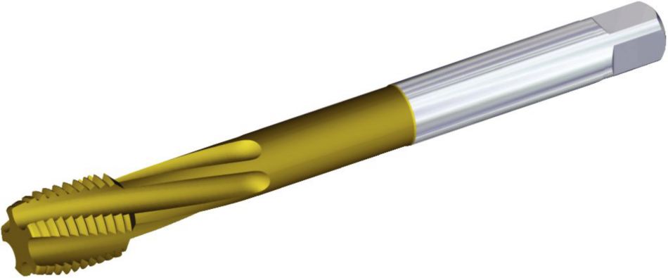

T650 • Metrisch, extra lange Ausführung • Form C-Anschnitt • Für Windenergie-Bauteile
Beyond™ HSS-E-PM Gewindebohrer • Sacklochbohrungen
Material Nummer4153882
ISO Katalog NummerT650M360X400R6HX-XLANSI Katalog NummerT650M360X400R6HX-XL
Gewindedrehen: Sacklochbohrung
Toleranzklasse: 6HX
Anschnitt Form C (2–3)
HSS-E-PM
Herstellerspezifikationen: M
Außenkühlung: Gewindebohren
Spiralwinkel Gewindebohrer: 15°

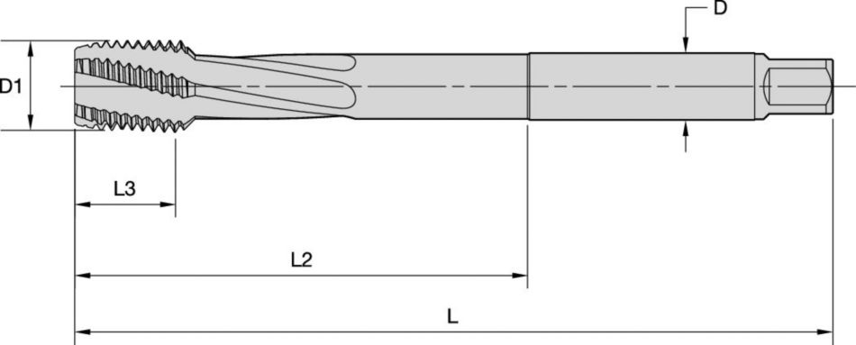

Material Nummer | 4153882 |
ISO Katalog Nummer | T650M360X400R6HX-XL |
ANSI Katalog Nummer | T650M360X400R6HX-XL |
Sorte | KP6525 |
[D1-TDZ] Gewindedurchmessergröße | M36 X 4 |
[L] Gesamtlänge | 250 mm |
[L] Gesamtlänge | 9.84 in |
[L3] Gewindelänge | 40 mm |
[L3] Gewindelänge | 1.57 in |
[L2] Nutzbare Länge | 150 mm |
[L2] Nutzbare Länge | 5.91 in |
[D] Adapter/Schaft/Bohrungsdurchmesser | 28 mm |
[D] Adapter/Schaft/Bohrungsdurchmesser | 1.1024 in |
[Z] Anzahl der Spannuten | 5 |
Gewindetoleranzklasse ISO | 6HX-I |

D1 | Steigung | D | L | L3* | L2 | L5 | S10 |
M3 | 0,5 | 3,5 | 56 | 11 | 18 | 6 | 2,7 |
M3,5 | 0,6 | 4 | 56 | 12 | 20 | 6 | 3 |
M4 | 0,7 | 4,5 | 63 | 13 | 21 | 6 | 3,4 |
M4,5 | 0,75 | 6 | 70 | 16 | 25 | 8 | 4,9 |
M5 | 0,8 | 6 | 70 | 16 | 25 | 8 | 4,9 |
M6 | 1 | 6 | 80 | 19 | 30 | 8 | 4,9 |
M7 | 1 | 7 | 80 | 19 | 30 | 8 | 5,5 |
M8 | 0,75 | 8 | 80 | 18 | 30 | 9 | 6,2 |
M8 | 1,25 | 8 | 90 | 22 | 35 | 9 | 6,2 |
M9 | 0,75 | 9 | 80 | 18 | 30 | 10 | 7 |
M9 | 1,25 | 9 | 90 | 22 | 35 | 10 | 7 |
M10 | 1 | 10 | 90 | 20 | 35 | 11 | 8 |
M10 | 1,5 | 10 | 100 | 24 | 39 | 11 | 8 |
DIN 374
Steigung | |||||||
D1 | Minimum | Maximum | D | L | L3* | L5 | S10 |
M8 | 0,2 | 0,75 | 6 | 80 | 18 | 8 | 4,9 |
M8 | — | 1 | 6 | 90 | 22 | 8 | 4,9 |
M9 | 0,2 | 0,75 | 7 | 80 | 18 | 8 | 5,5 |
M9 | — | 1 | 7 | 90 | 22 | 8 | 5,5 |
M10 | 0,2 | 1 | 7 | 90 | 20 | 8 | 5,5 |
M10 | — | 1,25 | 7 | 100 | 24 | 8 | 5,5 |
M11 | 0,35 | 1 | 8 | 90 | 20 | 9 | 6,2 |
M12 | 0,35 | 1,5 | 9 | 100 | 22 | 10 | 7 |
M14 | 0,35 | 1,5 | 11 | 100 | 22 | 12 | 9 |
M16 | 0,35 | 1,5 | 12 | 100 | 22 | 12 | 9 |
M16 | — | 2 | 12 | 110 | 32 | 12 | 9 |
M18 | 0,35 | 1,5 | 14 | 110 | 25 | 14 | 11 |
M18 | — | 2 | 14 | 125 | 34 | 14 | 11 |
M20 | 0,35 | 1,5 | 16 | 125 | 25 | 15 | 12 |
M20 | — | 2 | 16 | 140 | 34 | 15 | 12 |
M22 | 0,35 | 1,5 | 18 | 125 | 25 | 17 | 14,5 |
M22 | — | 2 | 18 | 140 | 34 | 17 | 14,5 |
M24 | 0,35 | 2 | 18 | 140 | 28 | 17 | 14,5 |
M27 | 0,35 | 2 | 20 | 140 | 28 | 19 | 16 |
M30 | 0,35 | 2 | 22 | 150 | 28 | 21 | 18 |
M30 | — | 3 | 22 | 180 | 45 | 21 | 18 |
DIN 376
D1 | Steigung | D | L | L3* | L5 | S10 |
M8 | 1,25 | 6 | 90 | 22 | 8 | 4,9 |
M9 | 1,25 | 7 | 90 | 22 | 8 | 5,5 |
M10 | 1,5 | 7 | 100 | 24 | 8 | 5,5 |
M11 | 1,5 | 8 | 100 | 24 | 9 | 6,2 |
M12 | 1,75 | 9 | 110 | 28 | 10 | 7 |
M14 | 2 | 11 | 110 | 30 | 12 | 9 |
M16 | 2 | 12 | 110 | 32 | 12 | 9 |
M18 | 2,5 | 14 | 125 | 34 | 14 | 11 |
M20 | 2,5 | 16 | 140 | 34 | 15 | 12 |
M22 | 2,5 | 18 | 140 | 34 | 17 | 14,5 |
M24 | 3 | 18 | 160 | 38 | 17 | 14,5 |
M27 | 3 | 20 | 160 | 38 | 19 | 16 |
M30 | 3,5 | 22 | 180 | 45 | 21 | 18 |
M33 | 3,5 | 25 | 180 | 50 | 23 | 20 |
M36 | 4 | 28 | 200 | 56 | 25 | 22 |
M39 | 4 | 32 | 200 | 60 | 27 | 24 |
M42 | 4,5 | 32 | 200 | 60 | 27 | 24 |
M45 | 4,5 | 36 | 220 | 65 | 32 | 29 |

D1 | Steigung | D | L | L3 | L5 | S10 |
M8 | 1,25 | 6,2 | 70 | 22 | 8 | 5 |
M9 | 1,25 | 7 | 72 | 22 | 8 | 5,5 |
M10 | 1,5 | 7 | 75 | 24 | 8 | 5,5 |
M11 | 1,5 | 8 | 80 | 25 | 9 | 6 |
M12 | 1,75 | 8,5 | 82 | 29 | 9 | 6,5 |
M14 | 2 | 10,5 | 88 | 30 | 11 | 8 |
M16 | 2 | 12,5 | 95 | 32 | 13 | 10 |
M18 | 2,5 | 14 | 100 | 37 | 14 | 11 |
M20 | 2,5 | 15 | 105 | 37 | 15 | 12 |
M22 | 2,5 | 17 | 115 | 38 | 16 | 13 |
M24 | 3 | 19 | 120 | 45 | 18 | 15 |
