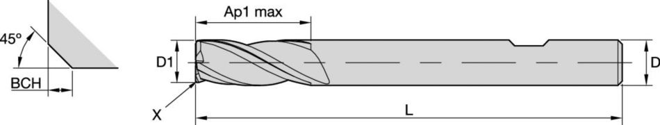

GOmill™ GP • Square End • 3 Flutes • Plain Shank • Metric
General Purpose Solid Carbide End Mill

Drawings for 6146906
Numéro de matériel6146906
Ref. ISO Catalogue3CH0100MS004A
Ref. ANSI Catalogue3CH0100MS004A
NuanceKC633M
Style adaptateur du côté machineStraight-Cylindrical
[D1] Diamètre effectif de coupe1 mm
[D1] Diamètre effectif de coupe0.0394 in
[D] Adaptateur / Queue / Diamètre d’alésage3 mm
[D] Adaptateur / Queue / Diamètre d’alésage0.1181 in
[AP1MAX] 1re profondeur de coupe maximale4 mm
[AP1MAX] 1re profondeur de coupe maximale0.1575 in
[L] Longueur totale 38 mm
[L] Longueur totale 1.4961 in
[Z] Nombre de goujures3
