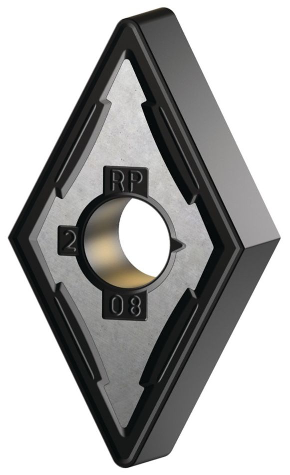

Kenloc™ • Plaquette DNMG • Négative • RP
Plaquette carbure de tournage ISO • Géométrie positive d’ébauche
Numéro de matériel3749273
Ref. ISO CatalogueDNMG150616RPRef. ANSI CatalogueDNMG444RP
NuanceKCP10
[D] Taille de plaquette CI12.7 mm
[D] Taille de plaquette CI0.5 in
[L10] Longueur d’arête de coupe de la plaquette15.504 mm
[L10] Longueur d’arête de coupe de la plaquette0.6104 in
[S] Épaisseur de la plaquette6.35 mm
[S] Épaisseur de la plaquette0.25 in
[Rε] Rayon de bec 1.6 mm
[Rε] Rayon de bec 0.063 in
[D1] Taille du trou de la plaquette 5.16 mm
[D1] Taille du trou de la plaquette 0.2031 in
Matériaux de pièce à usiner
  • Acier
KCP10
KCP10
Composition : Une nuance de carbure enrichie au cobalt particulièrement étudiée avec un revêtement MTCVD-TiCN-Al2O3 épais pour une résistance à l’usure maximale
Application : Excellente nuance de la finition à la semi-finition pour toute une variété de matières, parmi lesquelles la plupart des aciers, ferritiques, martensitiques, aciers inoxydables PH et les fontes. Le substrat enrichi au cobalt offre une combinaison équilibrée de résistance à la déformation et de dureté de l’arête, alors que les couches de revêtement épaisses offrent une résistance à l’abrasion exceptionnelle et une résistance à l’usure en cratère pour l’usinage à grande vitesse. Le revêtement lisse offre une résistance à la formation d’arêtes rapportées et au micro-écaillage et donne d’excellents états de surface.
  • Roughing geometry with positive rake face for chip control in difficult materials
