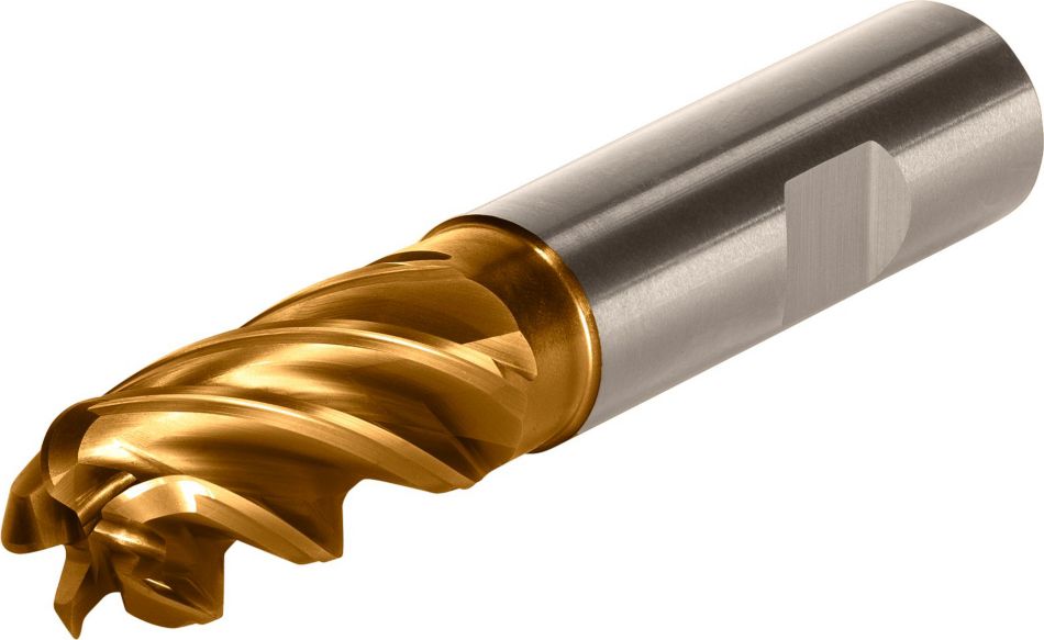

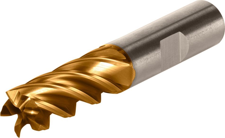

Fraises monobloc à 5 goujures HARVI II TE
Les fraises monobloc HARVI II TE sont les dernières-nées de la gamme Kennametal HARVI hautes performances. Elles conviennent parfaitement aux usineurs à la recherche d'une polyvalence matière maximale. HARVI II TE est la seule fraise monobloc à 5 goujures sur laquelle vous pouvez compter pour des paramètres de coupe ultra productifs sur les opérations de ramping et de plongée.
Grâce à la puissante association d’applications extrêmement larges, d’une productivité et de durées de vie optimales, L’HARVI II TE peut faire de vos projets en mécanique générale, aéronautique ou bien encore dans le secteur médical, une réussite sans précédent.
Caractéristiques et avantages
  • Géométrie à 5 goujures combinée à une âme outil robuste pour un taux d’enlèvement de matière, une tenue de coupe et des capacités d’évacuation copeaux accrus
  •  Nouvelle géométrie en bout pour de meilleure capacités de ramping et de plongée
  • Chambre à copeaux spécifique pour une meilleure évacuation et un refroidissement outil amélioré grâce à un flux d’arrosage accru de la goujure à la zone de coupe
  • Goujure en W brevetée pour une meilleure évacuation des copeaux et une âme de fraise plus résistante.
  • La dépouille excentrique augmente la résistance de l’arête de coupe pour une tenue à l’usure prolongée et une diversité dans les matières à usiner.

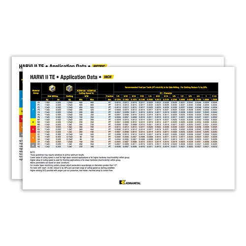

Application Data is Now Available!
Download Now
