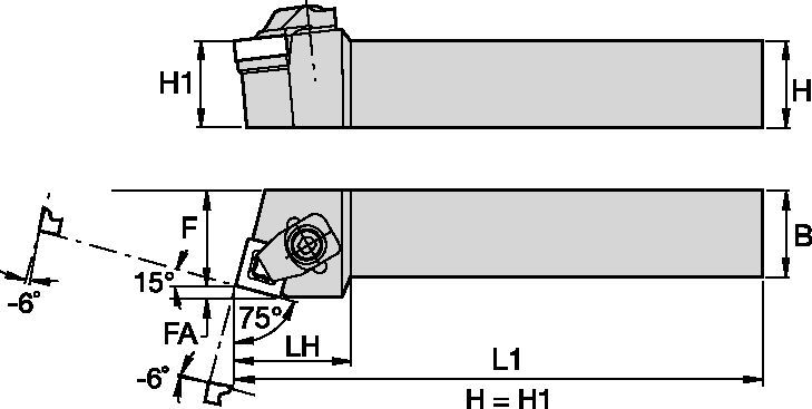

Drawings for 1510306
Numéro de matériel1510306
Ref. ISO CatalogueCSRNR3225P12-MN7
Ref. ANSI CatalogueCSRNR3225P12-MN7
[H] Hauteur de la queue 32 mm
[H] Hauteur de la queue 1.2598 in
[B] Largeur de la queue 25 mm
[B] Largeur de la queue 0.9843 in
[F] Dimension F 27 mm
[F] Dimension F 1.063 in
[L1] Longueur d’outil 170 mm
[L1] Longueur d’outil 6.6929 in
[LH] Longueur de tête 32 mm
[LH] Longueur de tête 1.2598 in
[FA] Dimension F A 3.1 mm
[FA] Dimension F A 0.122 in
Plaquette étalonSN.N120708
DI de la vis de sous plaquette Taille de la vis2.5 mm
Diamètre inter (DI) de la vis de serrage Taille du vis4 mm
