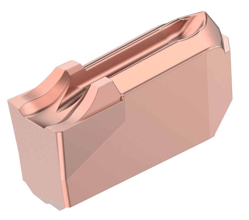

Beyond™ Evolution™ • Plaquita de tronzar • Geometría CF • Sistema métrico
Ranurado y tronzado • Plaquita de metal duro
Número de material6017499
Referencia ISOEC014M1BN00CF01Referencia ANSIEC014M1BN00CF01
Beyond™ Evolution™ EC014M1BN00CF01 Cut-Off Insert 6017499 - Kennametal
$21.46/cada una
  • P Acero
  • M Acero inoxidable
Drawings for 6017499
CalidadKCM35B
Ancho de corte [W] 1.4 mm
Ancho de corte [W] 0.055 in
Radio de esquina [RR]0.15 mm
Radio de esquina [RR]0.006 in
Radio de esquina [RL] 0.15 mm
Radio de esquina [RL] 0.006 in
  • Acero
  • Acero inoxidable
KCM35B
KCM35B
Composición: Recubrimiento de TiN-MT-TiCN-Al2O3-TiOCN CVD de varias capas sobre sustrato súper duro.
Aplicación: La calidad KCM35 se ha diseñado para acometer las aplicaciones de mecanizado de acero inoxidable de fundición más brutales. El sustrato soporta las interrupciones frecuentes, mientras que el recubrimiento proporciona la resistencia al desgaste necesaria para una larga vida de la herramienta. La superficie pulida resiste el rellenamiento del filo, incluso a bajas velocidades de corte. La calidad KCM35 está disponible en geometrías y tamaños de plaquita adecuados para avances intensivos y altas profundidades de corte.
  • Positive chipbreaker lowers cutting forces
  • First choice for steel
  • Excellent surface finish
