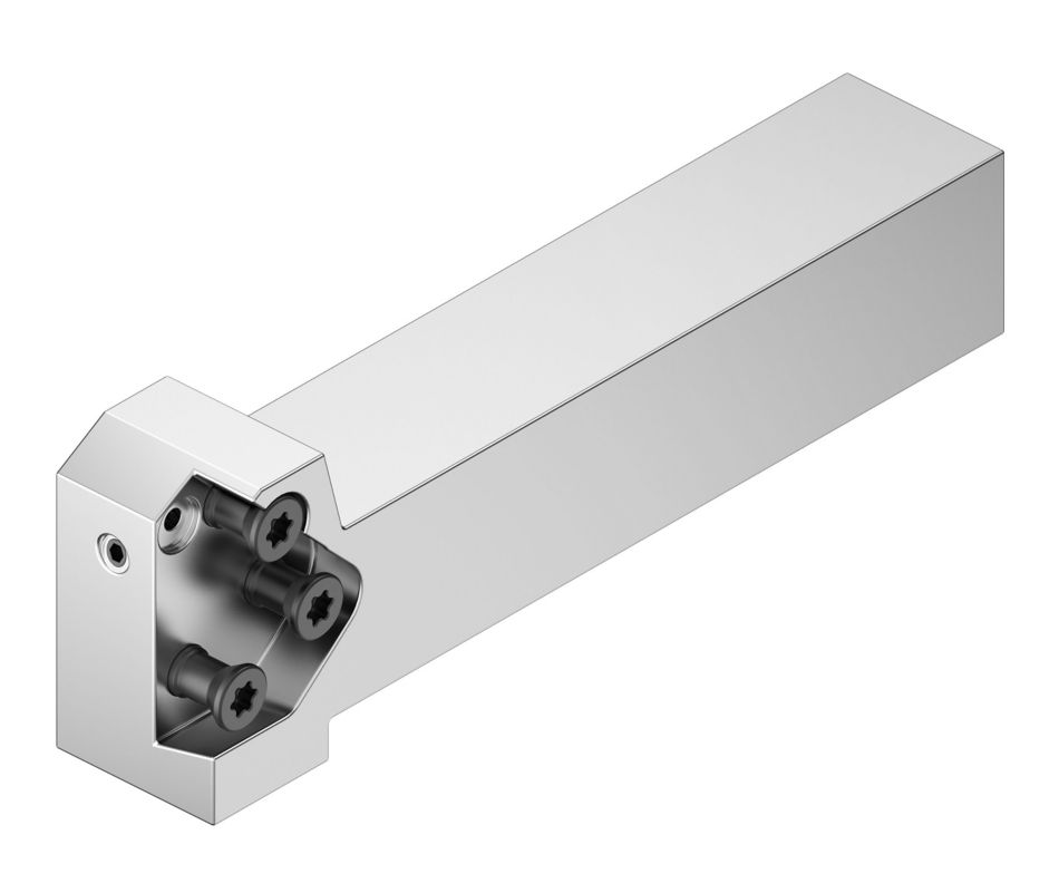

Drawings for 5979808
Número de material5979808
Referencia ISOKGMSL2065C
Referencia ANSIKGMSL2065C
Altura de mango [H] 31.75 mm
Altura de mango [H] 1.25 in
Altura de centrado [H1] 31.75 mm
Altura de centrado [H1] 1.25 in
Ancho de mango [b] 31.75 mm
Ancho de mango [b] 1.25 in
Longitud de calibre [L1]152.4 mm
Longitud de calibre [L1]6 in
Dimensión F [F] 19.72 mm
Dimensión F [F] 0.776 in
Tamaño de suministro de refrigerante [CS]G 1/8
Tamaño de refrigerante Radial [CF]G 1/8
Altura total [H2] 53.1 mm
Altura total [H2] 2.091 in
Cabeza salto inferior [H3] 6.35 mm
Cabeza salto inferior [H3] 0.25 in
Tamaño del cartucho65
Tornillo de cuchilla Tamaño de unidad de D.I.T30
  • Through Coolant: GroovingThrough Coolant: Grooving
  • Cut-OffCut-Off
  • TurningTurning
  • ProfilingProfiling
  • FacingFacing
  • Face GroovingFace Grooving
  • ChamferingChamfering
  • GroovingGrooving
  • Interchangeable blades for versatility and depth of cut.
  • Through the pocket coolant capable.
Dimension
Dimensions • Beyond Evolution Modular Systems
Leer másView Less
