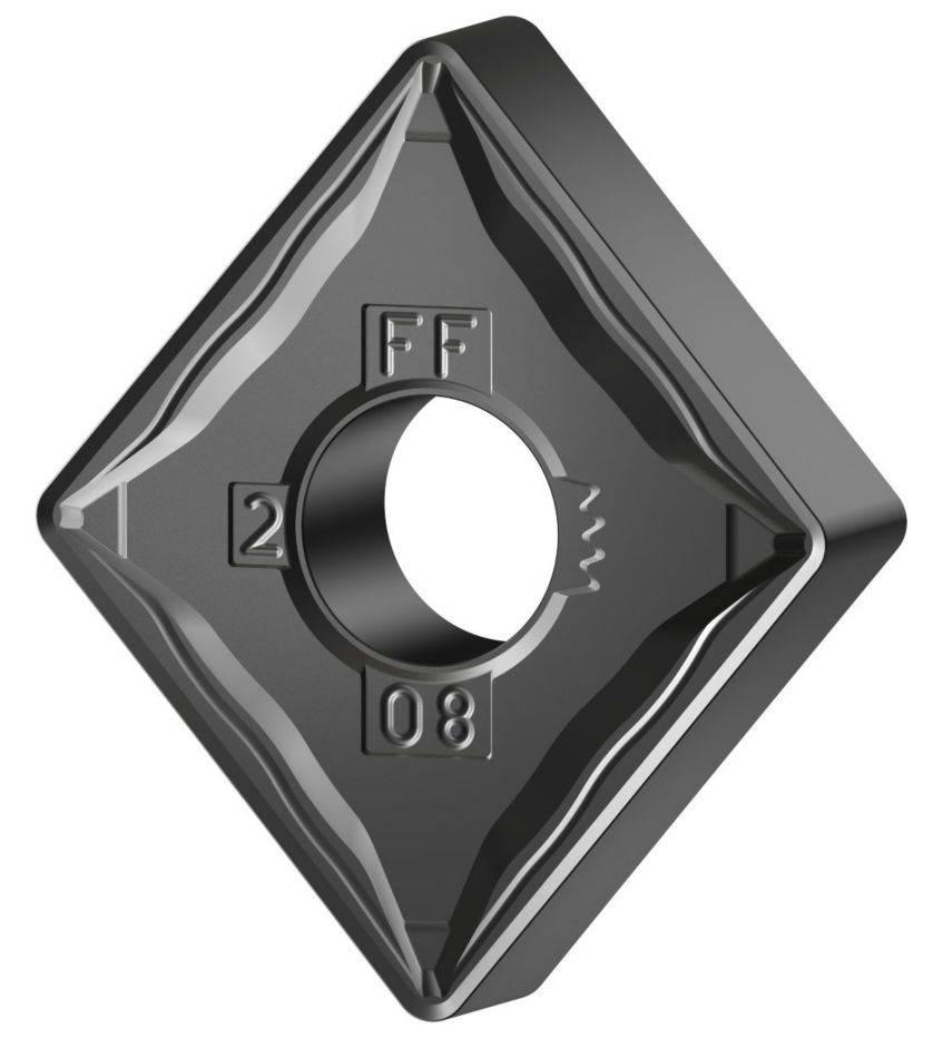

CNMG-FF
Plaquitas Kenloc™
Número de material4050677
Referencia ISOCNMG120404FFReferencia ANSICNMG431FF
Kenloc™ CNMG ISO/ANSI Turning Insert 4050677 - Kennametal
$28.55/cada una
  • M Acero inoxidable
Drawings for 4050677
CalidadKCU10
Longitud de filo de corte de plaquita [L10]12.896 mm
Longitud de filo de corte de plaquita [L10]0.5077 in
Grosor de plaquita [S]4.76 mm
Radio de esquina [Rε] 0.4 mm
Radio de esquina [Rε] 0.016 in
Tamaño de orificio de plaquita [D1] 5.16 mm
Tamaño de orificio de plaquita [D1] 0.2031 in
  • Acero inoxidable
KCU10
KCU10
Composición: Recubrimiento PVD avanzado sobre un sustrato de metal duro no aleado muy resistente a la deformación. El nuevo y mejorado recubrimiento mejora la estabilidad del filo con una amplia serie de capacidades de velocidad y avance.
Aplicación: la calidad KCU10™ es ideal para operaciones de acabado a mecanizado general de la mayoría de los materiales de pieza de trabajo en una amplia gama de capacidades de velocidad y avance. Excelente para mecanizar la mayoría de los aceros, aceros inoxidables, fundiciones, materiales no ferrosos y superaleaciones con una tenacidad de filo mejorada y mayor capacidad de velocidad/avance de corte.
  • Geometría de acabado para una alta exigencia en acabados superficiales.
