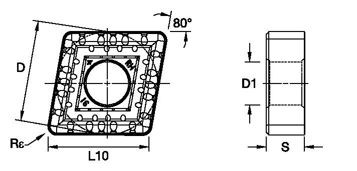

Drawings for 5697016
Número de material5697016
Referencia ISOCNMM190624RH
Referencia ANSICNMM646RH
CalidadKCP10B
Tamaño IC de plaquita [D]19.05 mm
Tamaño IC de plaquita [D]0.75 in
Longitud de filo de corte de plaquita [L10]19.344 mm
Longitud de filo de corte de plaquita [L10]0.7616 in
Grosor de plaquita [S]6.35 mm
Grosor de plaquita [S]0.25 in
Radio de esquina [Rε] 2.4 mm
Radio de esquina [Rε] 0.094 in
Tamaño de orificio de plaquita [D1] 7.93 mm
Tamaño de orificio de plaquita [D1] 0.3125 in
  • Acero
  • Fundición
KCP10B
KCP10B
Composición: Una calidad de metal duro enriquecida con cobalto diseñada especialmente con un grueso recubrimiento MTCVD-TiCN-Al2O3-TiOCN para una máxima resistencia al desgaste.
Aplicación: una calidad excelente para mecanizados de acabado a medio para una variedad de materiales de piezas de trabajo incluidos la mayoría de aceros, aceros inoxidables ferríticos, martensíticos y PH y fundiciones. El sustrato enriquecido con cobalto ofrece una combinación equilibrada de resistencia a la deformación y tenacidad del filo, mientras que las capas gruesas de recubrimiento ofrecen una excelente resistencia a la abrasión y resistencia al desgaste del cráter para mecanizado a altas velocidades. El suave recubrimiento proporciona una buena resistencia al rellenamiento del filo y a las microvirutas y produce unos excelentes acabados superficiales.
  • Filo muy resistente para aplicaciones de desbaste intensivo o cortes interrumpidos exigentes.
