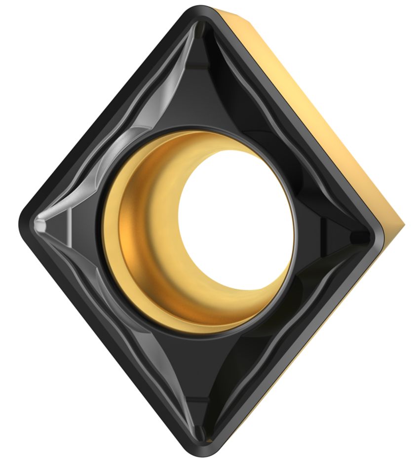

CPMT-FP
Plaquitas Screw-On
Número de material7088663
Referencia ISOCPMT060204FPReferencia ANSICPMT2151FP
Screw-On Inserts CPMT - 7088663 - CPMT2151FP - Kennametal.com
$24.67/cada una
  • P Acero
Drawings for 7088663
CalidadKCP25C
Tamaño IC de plaquita [D]6.35 mm
Tamaño IC de plaquita [D]0.25 in
Tamaño de orificio de plaquita [D1] 2.8 mm
Tamaño de orificio de plaquita [D1] 0.1102 in
Longitud de filo de corte de plaquita [L10]6.448 mm
Longitud de filo de corte de plaquita [L10]0.2539 in
Grosor de plaquita [S]2.38 mm
Grosor de plaquita [S]0.0938 in
Radio de esquina [Rε] 0.4 mm
Radio de esquina [Rε] 0.016 in
  • Acero
  • Finishing geometry with positive rake face for chip control in difficult materials
