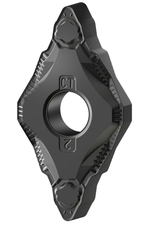

DNMG-CT
Plaquitas Kenloc™
Número de material2430006
Referencia ISODNMG150612CTReferencia ANSIDNMG443CT
Kenloc™ DNMG ISO/ANSI Turning Insert 2430006 - Kennametal
CalidadKC5010
Longitud de filo de corte de plaquita [L10]15.504 mm
Longitud de filo de corte de plaquita [L10]0.6104 in
Grosor de plaquita [S]6.35 mm
Grosor de plaquita [S]0.25 in
Radio de esquina [Rε] 1.2 mm
Radio de esquina [Rε] 0.047 in
Tamaño de orificio de plaquita [D1] 5.16 mm
Tamaño de orificio de plaquita [D1] 0.2031 in
  • Acero
  • Acero inoxidable
KC5010
KC5010
Composición: recubrimiento PVD AlTiN avanzado sobre un sustrato de metal duro no aleado muy resistente a la deformación. El nuevo y mejorado recubrimiento permite aumentar las velocidades en 50–100 %.
Aplicación: La calidad KC5010 es ideal para operaciones de acabado a mecanizado general de la mayoría de los materiales de pieza de trabajo a velocidades más altas. Excelente para mecanizar la mayoría de los aceros, aceros inoxidables, fundiciones, materiales no ferrosos y superaleaciones en condiciones estables. Buen rendimiento en el mecanizado de materiales endurecidos y con desprendimiento corto.
  • Geometría de torneado copiado para la rotura de la viruta en condiciones de corte variables.
