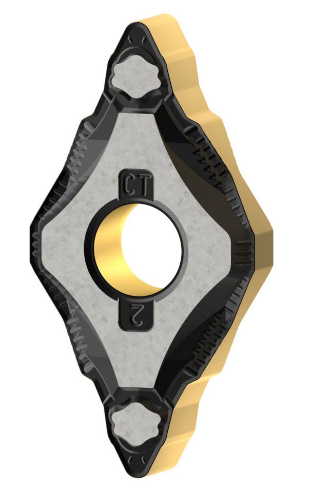

DNMG-CT
Plaquitas Kenloc™
Número de material3749344
Referencia ISODNMG150612CTReferencia ANSIDNMG443CT
Kenloc™ DNMG ISO/ANSI Turning Insert 3749344 - Kennametal
CalidadKCP10
Longitud de filo de corte de plaquita [L10]15.504 mm
Longitud de filo de corte de plaquita [L10]0.6104 in
Grosor de plaquita [S]6.35 mm
Grosor de plaquita [S]0.25 in
Radio de esquina [Rε] 1.2 mm
Radio de esquina [Rε] 0.047 in
Tamaño de orificio de plaquita [D1] 5.16 mm
Tamaño de orificio de plaquita [D1] 0.2031 in
  • Acero
  • Fundición
KCP10
KCP10
Composición: Una calidad de metal duro enriquecida con cobalto diseñada especialmente con un grueso recubrimiento MTCVD-TiCN-Al2O3 para una máxima resistencia al desgaste
Aplicación: una calidad excelente para mecanizados de acabado a medio para una variedad de materiales de piezas de trabajo incluidos la mayoría de aceros, aceros inoxidables ferríticos, martensíticos y PH y fundiciones. El sustrato enriquecido con cobalto ofrece una combinación equilibrada de resistencia a la deformación y tenacidad del filo, mientras que las capas gruesas de recubrimiento ofrecen una excelente resistencia a la abrasión y resistencia al desgaste del cráter para mecanizado a altas velocidades. El suave recubrimiento proporciona una buena resistencia al rellenamiento del filo y a las microvirutas y produce unos excelentes acabados superficiales.
  • Geometría de torneado copiado para la rotura de la viruta en condiciones de corte variables.
