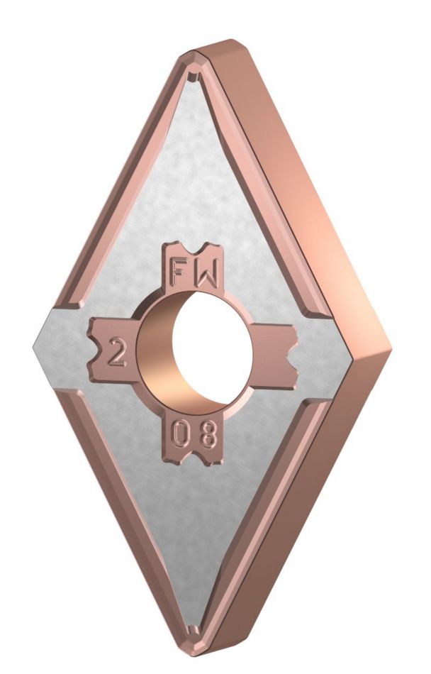

DNMG-FW
Plaquitas Kenloc™
Número de material5697964
Referencia ISODNMG110408FWReferencia ANSIDNMG332FW
Kenloc™ DNMG ISO/ANSI Turning Insert 5697964 - Kennametal
$31.42/cada una
  • P Acero
Drawings for 5697964
CalidadKCP10B
Calidades Beyond DriveBeyond™ Drive™
Longitud de filo de corte de plaquita [L10]11.628 mm
Longitud de filo de corte de plaquita [L10]0.4578 in
Grosor de plaquita [S]4.76 mm
Radio de esquina [Rε] 0.8 mm
Tamaño de orificio de plaquita [D1] 3.81 mm
Tamaño de orificio de plaquita [D1] 0.15 in
  • Acero
KCP10B
KCP10B
Composición: Una calidad de metal duro enriquecida con cobalto diseñada especialmente con un grueso recubrimiento MTCVD-TiCN-Al2O3-TiOCN para una máxima resistencia al desgaste.
Aplicación: una calidad excelente para mecanizados de acabado a medio para una variedad de materiales de piezas de trabajo incluidos la mayoría de aceros, aceros inoxidables ferríticos, martensíticos y PH y fundiciones. El sustrato enriquecido con cobalto ofrece una combinación equilibrada de resistencia a la deformación y tenacidad del filo, mientras que las capas gruesas de recubrimiento ofrecen una excelente resistencia a la abrasión y resistencia al desgaste del cráter para mecanizado a altas velocidades. El suave recubrimiento proporciona una buena resistencia al rellenamiento del filo y a las microvirutas y produce unos excelentes acabados superficiales.
  • Rascadora de acabado cuando el acabado superficial es de la máxima importancia.
