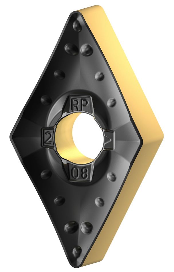

DNMM-RP
Plaquitas Kenloc™
Número de material5698176
Referencia ISODNMM150612RPReferencia ANSIDNMM443RP
Kenloc™ DNMM ISO/ANSI Turning Insert 5698176 - Kennametal
$49.36/cada una
  • P Acero
Drawings for 5698176
CalidadKCP25B
Calidades Beyond DriveBeyond™ Drive™
Longitud de filo de corte de plaquita [L10]15.504 mm
Longitud de filo de corte de plaquita [L10]0.6104 in
Grosor de plaquita [S]6.35 mm
Grosor de plaquita [S]0.25 in
Radio de esquina [Rε] 1.2 mm
Radio de esquina [Rε] 0.047 in
Tamaño de orificio de plaquita [D1] 5.16 mm
Tamaño de orificio de plaquita [D1] 0.2031 in
  • Acero
KCP25B
KCP25B
Composición: Una resistente calidad de metal duro enriquecida con cobalto con un nuevo recubrimiento MTCVD-TiCN-Al2O3-TiOCN multicapa con una excelente adhesión entre capas.
Aplicación: la mejor calidad de torneado general para la mayoría de aceros y aceros inoxidables ferríticos y martensíticos. El diseño del sustrato asegura una resistencia adecuada a la deformación con una excelente resistencia del filo de la plaquita. Las capas de recubrimiento ofrecen una buena resistencia al desgaste en una amplia serie de condiciones de mecanizado y el tratamiento posterior al recubrimiento minimiza las microvirutas y mejora la adhesión del recubrimiento al sustrato, lo que se traduce en una mayor vida de la herramienta y unos acabados mejorados de la pieza de trabajo.
  • Geometría de desbaste con cara de desprendimiento positivo para el control de virutas en materiales complejos.
