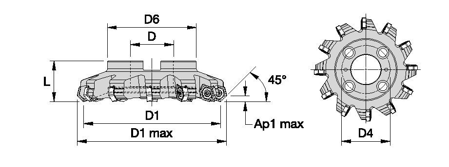

Drawings for 4057579

Diámetro de corte efectivo [D1]101.6 mm
Diámetro de corte efectivo [D1]4 in
Diámetro de corte máximo [D1MAX]118.93 mm
Diámetro de corte máximo [D1MAX]4.682 in
Adaptador/Mango/Diá int [D]31.75 mm
Adaptador/Mango/Diá int [D]1.25 in
Diámetro de núcleo [D6] 73.02 mm
Diámetro de núcleo [D6] 2.875 in
Longitud total [L] 44.45 mm
Longitud total [L] 1.75 in
1.ª profundidad de corte máxima [AP1MAX]8 mm
1.ª profundidad de corte máxima [AP1MAX]0.315 in
Número de plaquitas5
Peso en libras3.18
RPM máx.6300
