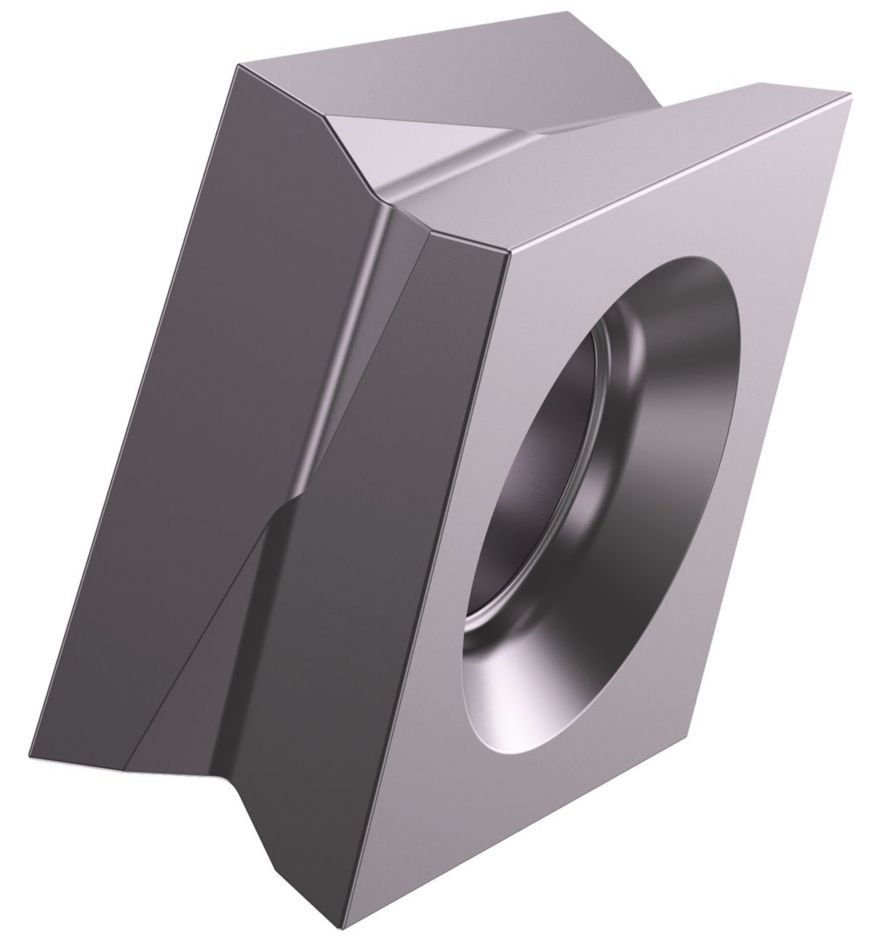

Plaquitas para Fix-Perfect™ • SPHX1205-GP • Desbaste
Indexable Inserts • SPHX1205... • Roughing
Número de material1712586
Referencia ISOSPHX1205ZCERGPReferencia ANSISPHX1205ZCERGP
Fix-Perfect™ • Cast Iron Indexable Inserts • SPHX1205... • Roughing
CalidadKC520M
Longitud de filo de corte de plaquita [L10]5.41 mm
Longitud de filo de corte de plaquita [L10]0.213 in
Grosor de plaquita [S]5.5 mm
Grosor de plaquita [S]0.2165 in
Longitud de cara de esquina [BS] 0.7 mm
Longitud de cara de esquina [BS] 0.0276 in
Grosor medio de las virutas [HM]0.04 mm
Grosor medio de las virutas [HM]0.0016 in
Filos de corte por plaquita8
  • Fundición
KC520M
KC520M
Calidad de metal duro recubierto con una capa de TiAlN (PVD). KC520M es una calidad de metal duro desarrollada específicamente para el mecanizado general de fundición dúctil. Esta calidad puede usarse con o sin refrigerante.
