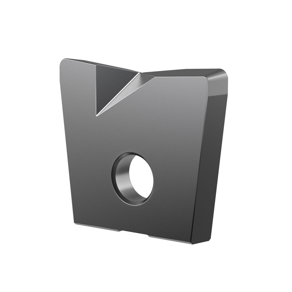

Número de material6784156
Referencia ISOKDMT1210ERHC
Referencia ANSIKDMT1210ERHC
CalidadKCPK10
Longitud de plaquita [LI] 14 mm
Longitud de plaquita [LI] 0.5512 in
Grosor de plaquita [S]2.5 mm
Grosor de plaquita [S]0.0984 in
Ancho de corte [W] 12 mm
Ancho de corte [W] 0.4724 in
Radio de esquina [RR]1.025 mm
Radio de esquina [RR]0.04 in
  • Acero
  • Acero inoxidable
  • Fundición
  • Materiales endurecidos
KCPK10
KCPK10
Composición: Recubrimiento avanzado de CVD TiCN-Al2O3 combinado con un sustrato de metal duro enriquecido con cobalto.
Aplicación: La calidad KCPK10 ofrece una combinación equilibrada de resistencia a la deformación y tenacidad del filo que se traduce en una excelente resistencia a la abrasión y al desgaste del cráter para el mecanizado a alta velocidad de aceros y fundición. Úsela para velocidades de corte muy elevadas con avances de bajos a medios.
