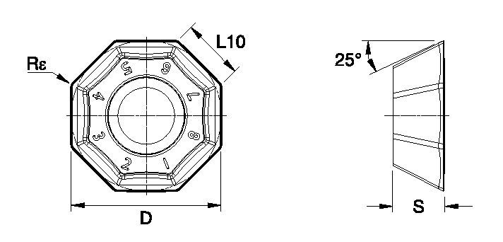

Tamaño IC de plaquita [D] | 14.7 mm |
Tamaño IC de plaquita [D] | 0.579 in |
Grosor de plaquita [S] | 5 mm |
Grosor de plaquita [S] | 0.1969 in |
Longitud de filo de corte de plaquita [L10] | 6.089 mm |
Longitud de filo de corte de plaquita [L10] | 0.2397 in |
Radio de esquina [Rε] | 0.8 mm |
Radio de esquina [Rε] | 0.031 in |
Grosor medio de las virutas [HM] | 0.15 mm |
Grosor medio de las virutas [HM] | 0.0059 in |
Filos de corte por plaquita | 8 |
