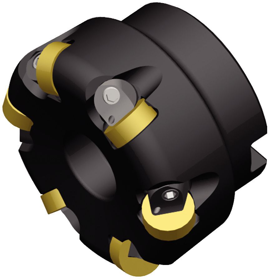

Face Mills
Número de material5704050
Referencia ISOKCRA300RN4308S100L200Referencia ANSIKCRA300RN4308S100L200
KCRA - RN - Face Mills - Inch 5704050 - Kennametal
$1,131.22/cada una
  • P Acero
  • Milling - Pressurized Air CoolantMilling - Pressurized Air Coolant
  • PlaneadoPlaneado
  • Fresado lateral/Fresado en escuadra: Nariz de bolaFresado lateral/Fresado en escuadra: Nariz de bola
  • Fresado — lateral y planeadoFresado — lateral y planeado
Drawings for 5704050
Diámetro de corte máximo [D1MAX]76.2 mm
Diámetro de corte máximo [D1MAX]3 in
Diámetro de corte efectivo [D1]63.5 mm
Diámetro de corte efectivo [D1]2.5 in
Adaptador/Mango/Diá int [D]25.4 mm
Adaptador/Mango/Diá int [D]1 in
Diámetro de núcleo [D6] 69.85 mm
Diámetro de núcleo [D6] 2.75 in
Longitud total [L] 50.8 mm
Longitud total [L] 2 in
1.ª profundidad de corte máxima [AP1MAX]6.35 mm
1.ª profundidad de corte máxima [AP1MAX]0.25 in
Número de plaquitas8
RPM máx.18100
Peso en libras2.89
Calibre de plaquitaRNGN120400
  • Acero
  • PlaneadoPlaneado
  • First choice for face and shoulder milling high-temperature alloys.
  • Higher material removal rate due to fine pitch cutters.
  • Secure clamping system, improving process stability and reliability.
  • Effective air coolant feature. Better chip flow and increased insert tool life.
Leer másView Less
