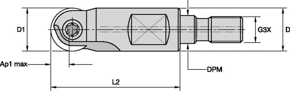

Drawings for 1918664
Número de material1918664
Referencia ISOKDMB25R040M12SN
Referencia ANSIKDMB25R040M12SN
Diámetro de corte efectivo [D1]25 mm
Diámetro de corte efectivo [D1]0.984 in
Adaptador/Mango/Diá int [D]21 mm
Adaptador/Mango/Diá int [D]0.827 in
Diámetro piloto Lateral de la máquina [DPM]12.5 mm
Diámetro piloto Lateral de la máquina [DPM]0.492 in
Tamaño de rosca de conexión externo [G3X]M12
Longitud de cabeza [L2] 40 mm
Longitud de cabeza [L2] 1.575 in
1.ª profundidad de corte máxima [AP1MAX]12.5 mm
1.ª profundidad de corte máxima [AP1MAX]0.4921 in
Número de plaquitas1
Número de canales [Z]2
Ángulo de vaciado máximo3
RPM máx.30000
Calibre de plaquitaKDMB25.
