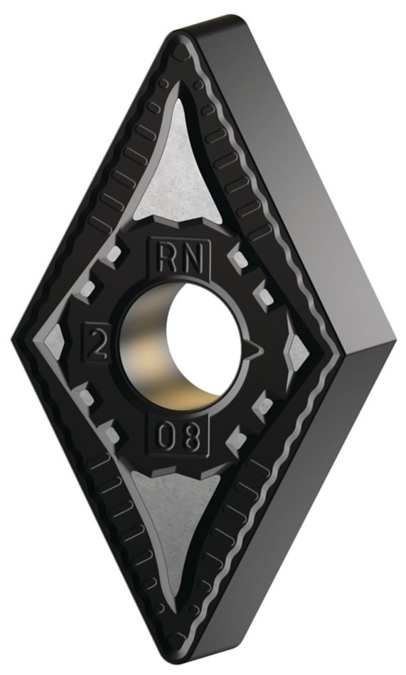

Kenloc™ • Plaquita DNMG • Negativa • RN
Plaquita de metal duro de torneado ISO • Geometría negativa de desbaste
Número de material3753519
Referencia ISODNMG190612RNReferencia ANSIDNMG543RN
Kenloc™ DNMG ISO/ANSI Turning Insert 3753519 - Kennametal
CalidadKCP25
Tamaño IC de plaquita [D]15.875 mm
Tamaño IC de plaquita [D]0.625 in
Longitud de filo de corte de plaquita [L10]19.38 mm
Longitud de filo de corte de plaquita [L10]0.763 in
Grosor de plaquita [S]6.35 mm
Grosor de plaquita [S]0.25 in
Radio de esquina [Rε] 1.2 mm
Radio de esquina [Rε] 0.047 in
Tamaño de orificio de plaquita [D1] 6.35 mm
Tamaño de orificio de plaquita [D1] 0.25 in
  • Acero
  • Fundición
KCP25
KCP25
Composición: Una calidad de metal duro tenaz enriquecida con cobalto con un nuevo recubrimiento MTCVD-TiCN-Al2O3 multicapa con una excelente adhesión entre capas
Aplicación: la mejor calidad de torneado general para la mayoría de aceros y aceros inoxidables ferríticos y martensíticos. El diseño del sustrato asegura una resistencia adecuada a la deformación con una excelente resistencia del filo de la plaquita. Las capas de recubrimiento ofrecen una buena resistencia al desgaste en una amplia serie de condiciones de mecanizado y el tratamiento posterior al recubrimiento minimiza las microvirutas y mejora la adhesión del recubrimiento al sustrato, lo que se traduce en una mayor vida de la herramienta y unos acabados mejorados de la pieza de trabajo.
  • Roughing geometry with stronger edge line for demanding applications
