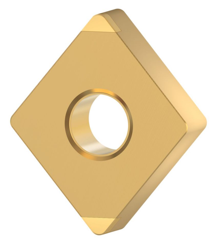

Kenloc™ • Negative Inserts • CNGA • Single-Sided Mini Tip
ISO Turning Insert • Negative C-PcBN Mini Tip Inserts for Hard Turning • CNGA-MMT
Número de material7309832
Referencia ISOCNGA120412S01015MMTReferencia ANSICNGA433S0415MMT
Kenloc™ • Negative Inserts • CNGA • Single-Sided Mini Tip 7309832 - Kennametal
CalidadKBH20B
Tamaño de orificio de plaquita [D1] 5.16 mm
Tamaño de orificio de plaquita [D1] 0.203 in
Longitud de filo de corte de plaquita [L10]12.896 mm
Longitud de filo de corte de plaquita [L10]0.5077 in
Grosor de plaquita [S]4.785 mm
Grosor de plaquita [S]0.1884 in
Radio de esquina [Rε] 1.2 mm
Radio de esquina [Rε] 0.047 in
Longitud de corte efectivo de plaquita [Leff]2.382 mm
Longitud de corte de efecto de plaquita [Leff]0.0938 in
  • Materiales endurecidos
KBH20B
KBH20B
Una calidad de bajo contenido en PcBN con un recubrimiento PVD TiN/TiAlN/TiN para mayor resistencia al desgaste y una mejor identificación de desgaste. KBH20™ es la calidad ideal de torneado intensivo de PcBN para aplicaciones desde continuas a corte ligeramente interrumpido. La estructura, así como las distintas preparaciones del filo, permiten tolerancias de pieza de trabajo repetibles, unos excelentes acabados superficiales y la integridad de la superficie. Las aplicaciones habituales son componentes de acero de cementación, como engranajes, ejes y otros componentes del tren de transmisión.
  • Improved edge design reduces overall cost without compromising performance
  • PVD multilayer coating provides a thermal barrier to reduce crater wear
  • Gold top layer coating for easy identification of flank wear
  • KBH10B for precision machining of hardened steels >48 HRC
  • KBH20B for continuous to lightly interrupted cuts
