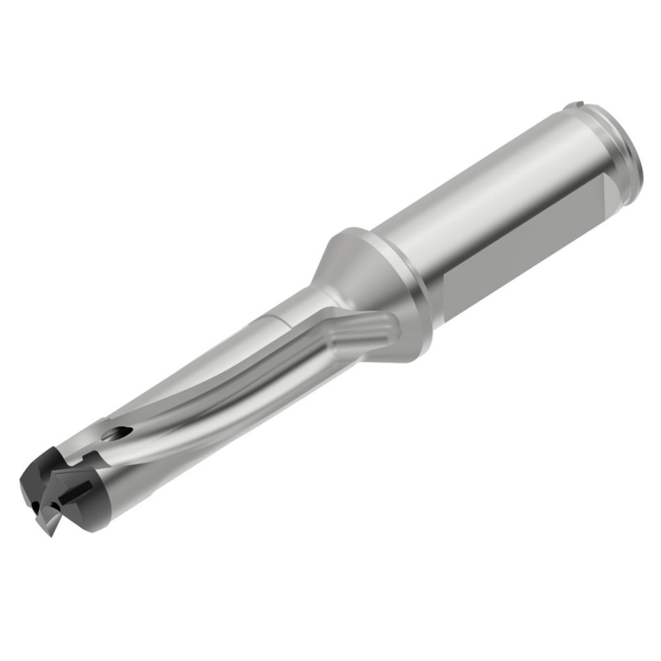

KenTIP™ FS • Plaquita • Geometría HPG
Taladrado modular • Plaquita de metal duro para KenTIP™ FS
Número de material6388649
Referencia ISOKTFSS20000HPGMReferencia ANSIKTFSS20000HPGM
CalidadKCP15A
Diámetro de broca [D1] 20 mm
Diámetro de broca [D1] 0.7874 in
Longitud de punta de broca [L5]4.31 mm
Longitud de punta de broca [L5]0.1697 in
Tamaño de asiento de la plaquita [SSC]Y

KCP15A
KCP15A
Composición: Metal duro de grano submicrón con recubrimiento de PVD AlTiN monocapa.
Aplicación: La primera opción para acero y la segunda para fundición. Esta calidad consiste en un recubrimiento actualizado de AlTiN, que ofrece propiedades mejoradas de alta temperatura sobre el sustrato de metal duro de grano fino probado, con la tenacidad necesaria para aplicaciones de taladrado modular.
  • HPG point geometry for highest performance in steels
  • Great positioning and centering capabilities for drilling without precentering, even in deeper holes
  • Enhanced thermal stability
