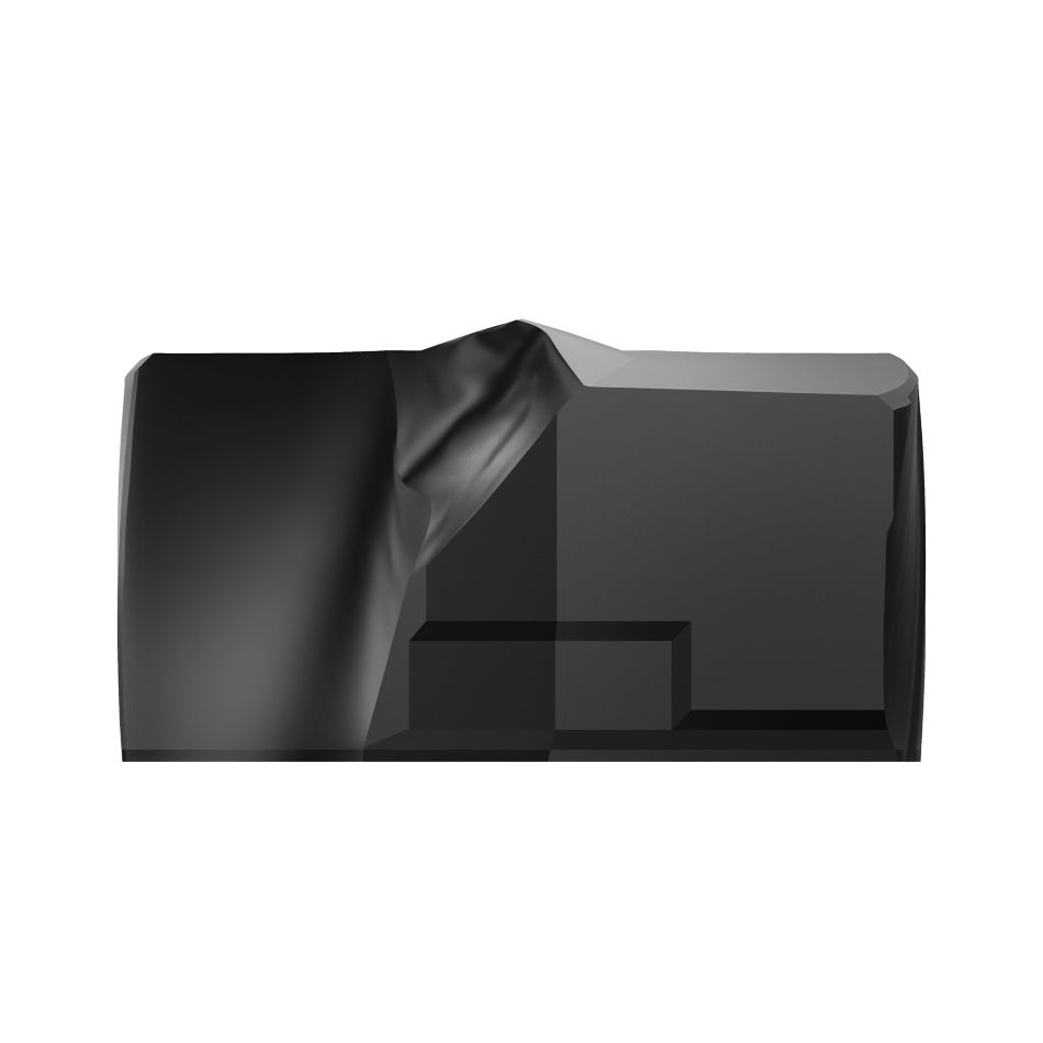

KSEM™ • Plaquita central • Geometría FEG
Taladrado modular • Plaquita de metal duro para KSEM™
Número de material5949384
Referencia ISOKSEM4000FEGMReferencia ANSIKSEM4000FEGM
- P Acero
- M Acero inoxidable
- K Fundición
- N Materiales no ferrosos
- S Aleaciones de alta temperatura

Número de material | 5949384 |
Referencia ISO | KSEM4000FEGM |
Referencia ANSI | KSEM4000FEGM |
Calidad | KCPM45 |
Diámetro de broca [D1] | 40 mm |
Diámetro de broca [D1] | 1.5748 in |
Longitud de punta de broca [L5] | 2.33 mm |
Longitud de punta de broca [L5] | 0.0917 in |
Diámetro de punta piloto [PPD] | 11.4 mm |
Diámetro de punta piloto [PPD] | 0.4488 in |
Tamaño de asiento de la plaquita [SSC] | 10 |

KCPM45
Composición: Metal duro de grano medio con recubrimiento PVD TiN-TiAlN multicapa.
Aplicación: Aplicable en acero y fundición. Esta calidad ofrece una excelente resistencia al desgaste y fiabilidad en velocidades de corte intermedias. Gracias al metal duro de grano medio, ofrece una excelente resistencia al astillamiento en condiciones de mecanizado metaestables.
- FEG geometry for 180° flat bottom hole drilling, and piloting on inclined entries
- Modular drilling in steels and cast iron
