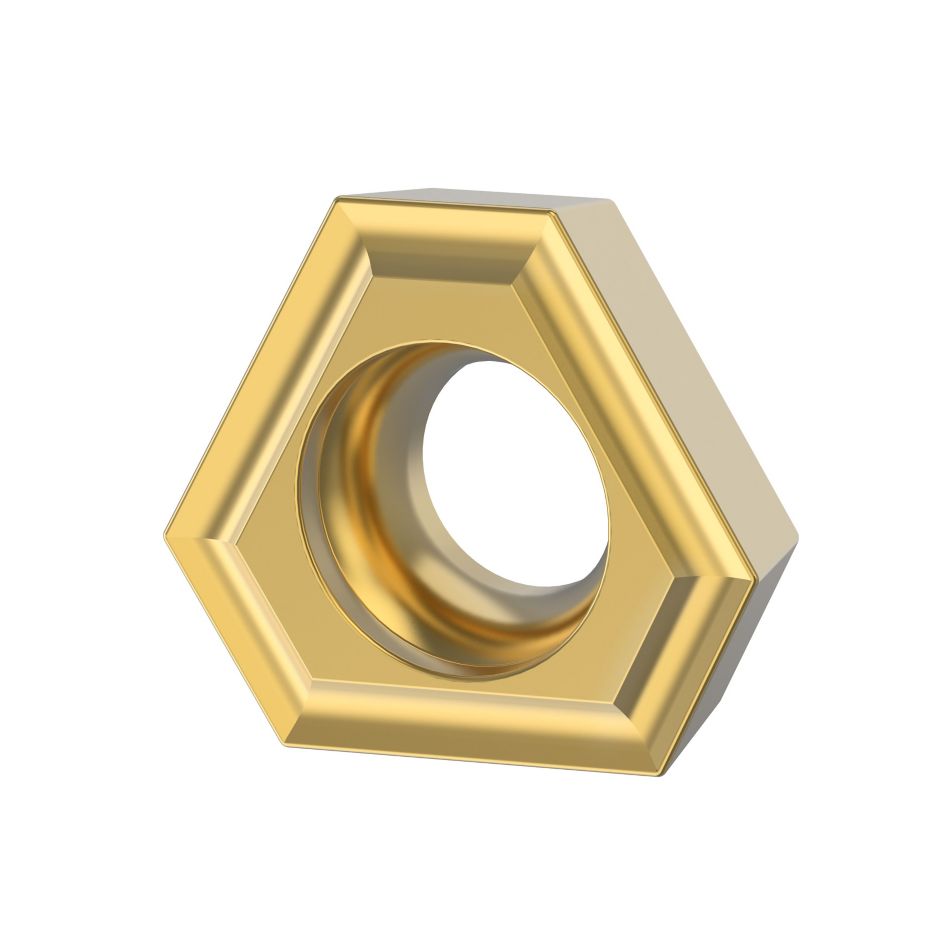

KSEM™ • Plaquita de biselado • Geometría TPGX-GD
Taladrado modular • Plaquita de metal duro para KSEM™
Número de material1897658
Referencia ISOTPGX1102ZPRGDReferencia ANSITPGX1102ZPRGD

| Número de material | 1897658 |
| Referencia ISO | TPGX1102ZPRGD |
| Referencia ANSI | TPGX1102ZPRGD |
| Calidad | KC7015 |
| Tamaño IC de plaquita [D] | 6.35 mm |
| Tamaño IC de plaquita [D] | 0.25 in |
| Grosor de plaquita [S] | 2.38 mm |
| Grosor de plaquita [S] | 0.0938 in |
| Radio de esquina [Rε] | 0.2 mm |
| Radio de esquina [Rε] | 0.008 in |
| Tamaño de orificio de plaquita [D1] | 2.85 mm |
| Tamaño de orificio de plaquita [D1] | 0.112 in |
- Acero
- Acero inoxidable
- Fundición
- Materiales no ferrosos
- Aleaciones de alta temperatura
KC7015
Metal duro de calidad fina recubierto con PVD-TiN
Alta tenacidad del filo y resistencia a la ruptura de transferencia
Para tareas de corte difíciles con cortes interrumpidos
La primera opción en brocas de metal duro integrales para numerosos materiales de acero y materiales de fundición duros
También para plaquitas intercambiables
- Plaquitas TPGX-GD para cuerpo de broca KSEM con bisel de 45°.
- Tres filos de corte.
