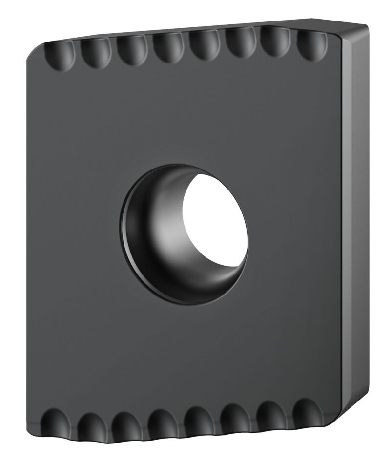

KSEM PLUS™ • Plaquita exterior • Geometría DFC-DS
Taladrado modular • Plaquita de metal duro para cabezas KSEM PLUS™ B1
Número de material6025898
Referencia ISODFC070416D45DSReferencia ANSIDFC070416D45DS
CalidadKCU40
Longitud de plaquita [LI] 18 mm
Longitud de plaquita [LI] 0.7087 in
Ancho de plaquita [W] 14.5 mm
Ancho de plaquita [W] 0.5707 in
Tamaño de orificio de plaquita [D1] 4.4 mm
Tamaño de orificio de plaquita [D1] 0.1732 in
Grosor de plaquita [S]4.75 mm
Grosor de plaquita [S]0.187 in
Radio de esquina [Rε] 1.6 mm
Radio de esquina [Rε] 0.063 in
[Ángulo de holgura mayor7.5
  • Acero
  • Acero inoxidable
KCU40
KCU40
Metal duro de grano fino con recubrimiento PVD TiN-TiAlN multicapa que ofrece la
mayor resistencia al desgaste en acero, acero inoxidable, fundición y aleaciones de alta temperatura.
  • Drilling insert for primary application in steels and stainless steels
  • DFC inserts provide lateral guidance and good hole quality
  • The DS geometry is ideal for long chipping steels, providing better chip curling, chip breakage and chip flow
  • Two cutting edges
