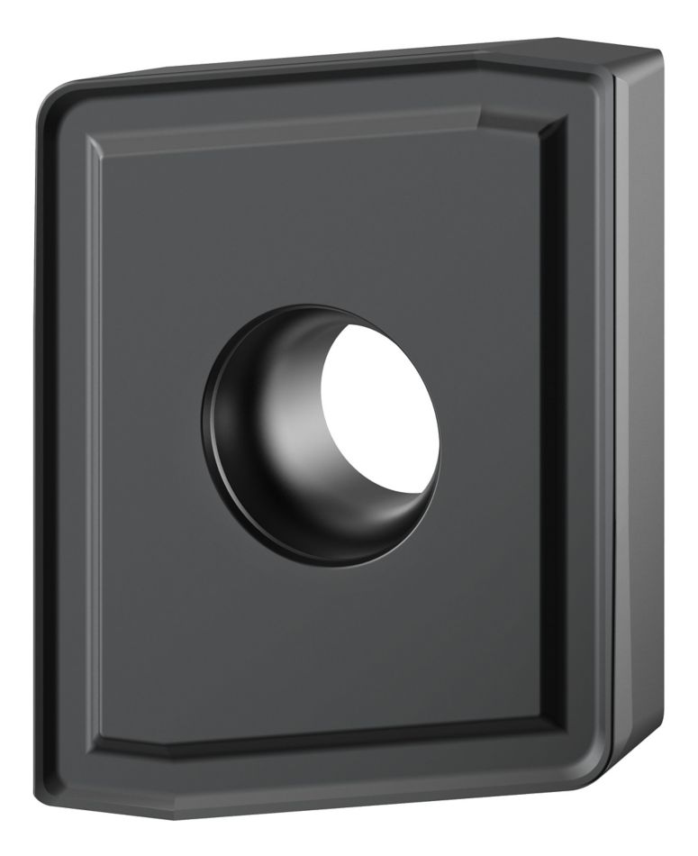

KSEM PLUS™ • Plaquita exterior • Geometría DFC-HPF
Taladrado modular • Plaquita de metal duro para cabezas KSEM PLUS™ B1
Número de material6379470
Referencia ISODFC06T312D36HPFReferencia ANSIDFC06T312D36HPF
CalidadKCU40
Longitud de plaquita [LI] 16 mm
Longitud de plaquita [LI] 0.63 in
Ancho de plaquita [W] 12.47 mm
Ancho de plaquita [W] 0.491 in
Tamaño de orificio de plaquita [D1] 4.4 mm
Tamaño de orificio de plaquita [D1] 0.173 in
Grosor de plaquita [S]3.75 mm
Grosor de plaquita [S]0.148 in
Radio de esquina [Rε] 1.2 mm
Radio de esquina [Rε] 0.047 in
  • Acero
  • Acero inoxidable
  • Fundición
  • Materiales no ferrosos
KCU40
KCU40
Metal duro de grano fino con recubrimiento PVD TiN-TiAlN multicapa que ofrece la
mayor resistencia al desgaste en acero, acero inoxidable, fundición y aleaciones de alta temperatura.
  • Drilling insert for primary application in steels and high temperature alloys
  • DFC inserts provide lateral guidance and good hole quality
  • HPF geometry for higher hole quality
  • Two cutting edges
