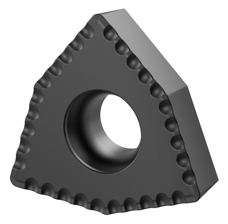

KSEM PLUS™ • Plaquita exterior • Geometría DFT-DS
Taladrado modular • Plaquita de metal duro para cabezas KSEM PLUS™ A1
Número de material6025891
Referencia ISODFT070408D50DSReferencia ANSIDFT070408D50DS
- P Acero
- M Acero inoxidable
- K Fundición
- N Materiales no ferrosos
- S Aleaciones de alta temperatura
| Número de material | 6025891 |
| Referencia ISO | DFT070408D50DS |
| Referencia ANSI | DFT070408D50DS |
| Calidad | KCU40 |
| Tamaño IC de plaquita [D] | 12 mm |
| Tamaño IC de plaquita [D] | 0.472 in |
| Tamaño de orificio de plaquita [D1] | 4.4 mm |
| Tamaño de orificio de plaquita [D1] | 0.173 in |
| Grosor de plaquita [S] | 4.75 mm |
| Grosor de plaquita [S] | 0.187 in |
| Radio de esquina [Rε] | 0.8 mm |
| Radio de esquina [Rε] | 0.031 in |
| [Ángulo de holgura mayor | 8.5 |
- Acero
- Acero inoxidable
- Fundición
- Materiales no ferrosos
- Aleaciones de alta temperatura
KCU40
Metal duro de grano fino con recubrimiento PVD TiN-TiAlN multicapa que ofrece la
mayor resistencia al desgaste en acero, acero inoxidable, fundición y aleaciones de alta temperatura.
- Drilling insert for primary application in steels and stainless steels
- DS geometry is ideal for long chipping steels, providing better chip curling, chip breakage and chip flow
- Three cutting edges
- Outboard insert for diameter range 31,75-101,60mm (1.250-4.000")
