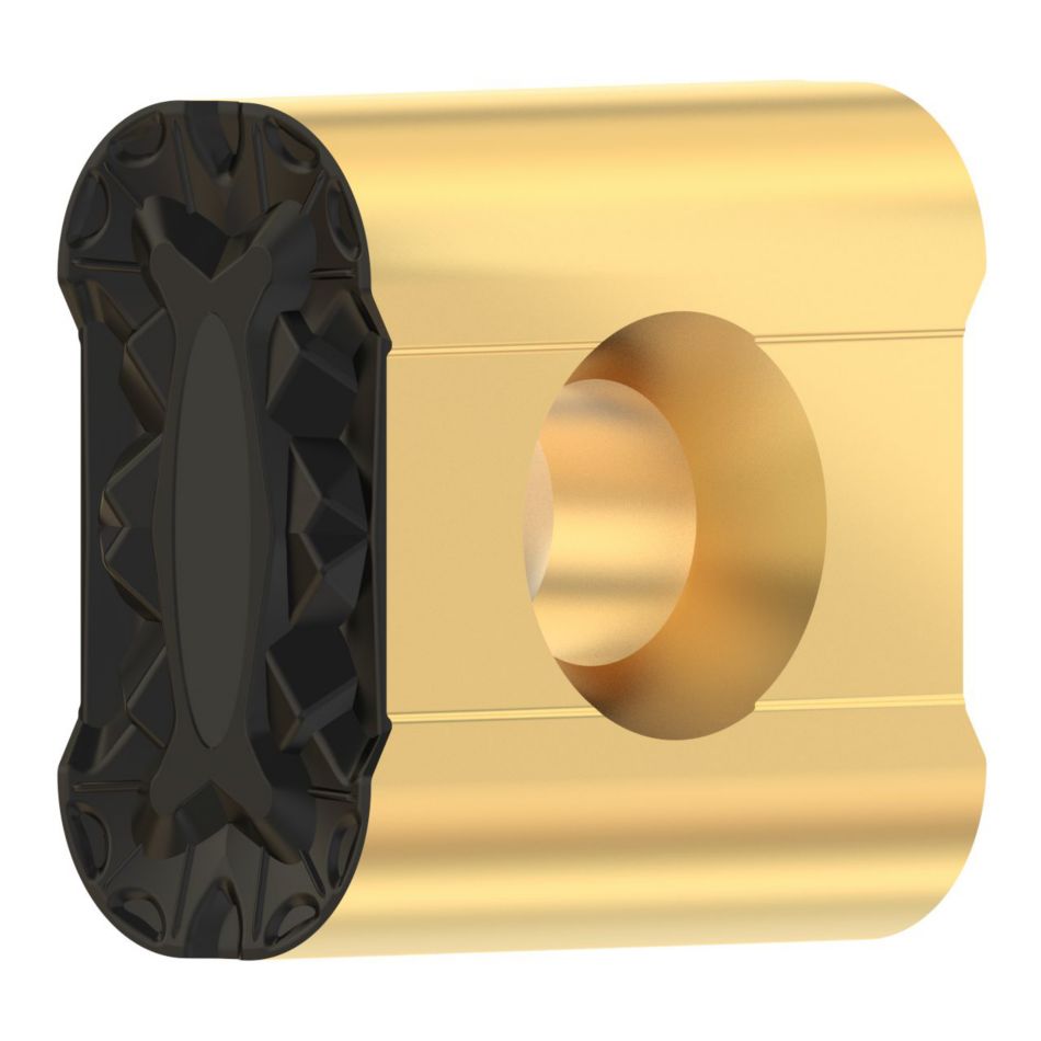

LNUX LNUX191940RRP Railroad Turning Insert 4005704 - Kennametal

Número de material4005704
Referencia ISOLNUX191940RRP
Referencia ANSILNUX191940RRP
CalidadKCP10
Ancho de plaquita [W] 10 mm
Ancho de plaquita [W] 0.394 in
Longitud de filo de corte de plaquita [L10]19 mm
Longitud de filo de corte de plaquita [L10]0.748 in
Grosor de plaquita [S]19.05 mm
Grosor de plaquita [S]0.75 in
Radio de esquina [Rε] 4 mm
Radio de esquina [Rε] 0.157 in
Tamaño de orificio de plaquita [D1] 6.35 mm
Tamaño de orificio de plaquita [D1] 0.25 in

KCP10
KCP10
Composición: Una calidad de metal duro enriquecida con cobalto diseñada especialmente con un grueso recubrimiento MTCVD-TiCN-Al2O3 para una máxima resistencia al desgaste
Aplicación: una calidad excelente para mecanizados de acabado a medio para una variedad de materiales de piezas de trabajo incluidos la mayoría de aceros, aceros inoxidables ferríticos, martensíticos y PH y fundiciones. El sustrato enriquecido con cobalto ofrece una combinación equilibrada de resistencia a la deformación y tenacidad del filo, mientras que las capas gruesas de recubrimiento ofrecen una excelente resistencia a la abrasión y resistencia al desgaste del cráter para mecanizado a altas velocidades. El suave recubrimiento proporciona una buena resistencia al rellenamiento del filo y a las microvirutas y produce unos excelentes acabados superficiales.
Kennametal almacena una completa línea de plaquitas estándar para el mecanizado de ruedas y ejes. Las plaquitas están disponibles en varios tipos, tamaños y calidades.
  • Mandrinado de ruedas — plaquitas de rompevirutas moldeadas en plaquitas redondas, cuadradas, octogonales y reafilables.
  • Torneado de ejes — plaquitas con forma de triángulo y diamante con rompevirutas.
  • Torneado de ruedas — tipos rectangular y cuadrado, con o sin rompevirutas moldeados.
  • Alineado de rueda — botones redondos con agujero central para bloqueo.
