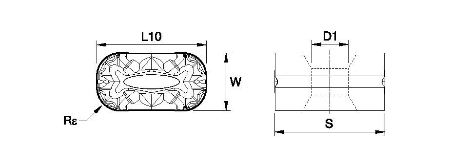

Drawings for 4005706
Número de material4005706
Referencia ISOLNUX191940RRP
Referencia ANSILNUX191940RRP
CalidadKCP25
Ancho de plaquita [W] 10 mm
Ancho de plaquita [W] 0.394 in
Longitud de filo de corte de plaquita [L10]19 mm
Longitud de filo de corte de plaquita [L10]0.748 in
Grosor de plaquita [S]19.05 mm
Grosor de plaquita [S]0.75 in
Radio de esquina [Rε] 4 mm
Radio de esquina [Rε] 0.157 in
Tamaño de orificio de plaquita [D1] 6.35 mm
Tamaño de orificio de plaquita [D1] 0.25 in
