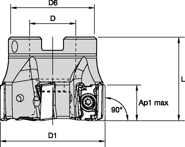

Número de material | 5528637 |
Referencia ISO | M4D080Z07S27LN15 |
Referencia ANSI | M4D080Z07S27LN15 |
Diámetro de corte efectivo [D1] | 80 mm |
Diámetro de corte efectivo [D1] | 3.15 in |
Adaptador/Mango/Diá int [D] | 27 mm |
Adaptador/Mango/Diá int [D] | 1.064 in |
Diámetro de núcleo [D6] | 60 mm |
Diámetro de núcleo [D6] | 2.362 in |
Longitud total [L] | 50.021 mm |
Longitud total [L] | 1.969 in |
1.ª profundidad de corte máxima [AP1MAX] | 15.5 mm |
1.ª profundidad de corte máxima [AP1MAX] | 0.61 in |
Número de plaquitas | 7 |
Peso en kilogramos | 1.06 |
RPM máx. | 12300 |

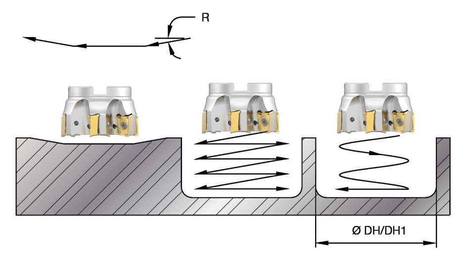

Datos de aplicación
Datos de aplicación de fresado descendente
Mill 4-15™ • Ramping Appplication Data • SGE-R Geometry Insert [mm] | ||||
diámetro de fresa | máx. ángulo rampa [R] | DH min [mm] - (min hole diameter) | DH mín (diámetro de agujero mín.) | DHI mín (diámertro de agujero mín. en fondo plano) |
25 | 2,63° | 44,77 | 50 | 47,16 |
32 | 2,38° | 58,64 | 64 | 60,81 |
35 | 2,12° | 64,61 | 70 | 66,75 |
40 | 1,80° | 74,57 | 80 | 76,82 |
50 | 1,38° | 94,53 | 100 | 96,72 |
63 | 1,06° | 120,52 | 126 | 122,72 |
80 | 0,82° | 154,52 | 160 | 156,73 |
100 | 0,64° | 194,52 | 200 | 196,73 |
125 | 0,51° | 244,51 | 250 | 246,73 |
160 | 0,51° | 314,51 | 320 | 316,74 |
Mill 4-15™ • Ramping Appplication Data • SGE-R Geometry Insert [Inch] | ||||
diámetro de fresa | máx. ángulo rampa [R] | DH min [Inch] - (min hole diameter) | DH mín (diámetro de agujero mín.) | DHI mín (diámertro de agujero mín. en fondo plano) |
1" | 2.60° | 1.794" | 2" | 1.888" |
1.25" | 2.39° | 2.289" | 2.5" | 2.374" |
1.5" | 1.91° | 2.786" | 3" | 2.874" |
2" | 1.36° | 3.784" | 4" | 3.871" |
2.5" | 1.05° | 4.784" | 5" | 4.871" |
3" | 0.86° | 5.784" | 6" | 5.781" |
4" | 0.63° | 7.784" | 8" | 7.871" |
5" | 0.50° | 9.784" | 10" | 9.871" |
6" | 0.41° | 11.784" | 12" | 11.872" |
