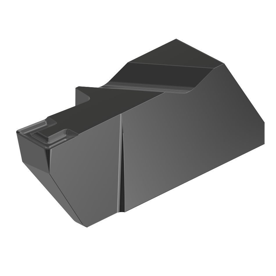

Plaquitas de ranurado y torneado Top Notch™
Número de material4109659
Referencia ISONFD4250LKReferencia ANSINFD4250LK
Top Notch™ NFD4250LK Groove and Turn Insert 4109659 - Kennametal
$35.90/cada una
  • P Acero
  • M Acero inoxidable
  • N Materiales no ferrosos
Drawings for 4109659
CalidadKCU25
Tamaño de la plaquita4
Ancho de corte [W] 6.35 mm
Ancho de corte [W] 0.25 in
Perfil AP máximo [APMAX]3.81 mm
Perfil AP máximo [APMAX]0.15 in
Radio de esquina [RR]0.575 mm
Radio de esquina [RR]0.023 in
Profundidad de corte [T] 12.7 mm
Profundidad de corte [T] 0.5 in
  • Acero
  • Acero inoxidable
  • Materiales no ferrosos
KCU25
KCU25
Composición: Una calidad PVD avanzada con recubrimiento AlTiN duro y sustrato sin alear de grano fino. El nuevo y mejorado recubrimiento mejora la estabilidad del filo con una amplia serie de capacidades de velocidad y avance.
Aplicación: La calidad KCU25™ es ideal para mecanizado general de la mayoría de aceros, aceros inoxidables, aleaciones de alta temperatura, titanio, hierros y materiales no ferrosos en una amplia serie de velocidades y avances, con una tenacidad del filo mejorada para cortes interrumpidos y altos avances.
