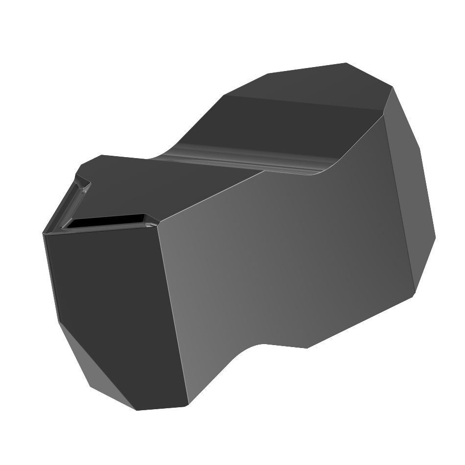

Plaquitas de roscado Top Notch™
Número de material1796115
Referencia ISONT2RKReferencia ANSINT2RK
NT-K Threading - 1796115 - Kennametal
Referencia ISONT2RK
CalidadKC5010
Tamaño de la plaquita2
Tipo de rosca60
Centro de radio de esquina [RC] 0.1 mm
Centro de radio de esquina [RC] 0.004 in
Distancia de perfil [E]1.9 mm
Distancia de perfil [E]0.075 in
Paso de rosca externo 0,70-3,0
Paso de rosca interno 1,25-3,5
TPI exterior8-36
TPI interior7-20
  • Acero inoxidable
KC5010
KC5010
Composición: recubrimiento PVD AlTiN avanzado sobre un sustrato de metal duro no aleado muy resistente a la deformación. El nuevo y mejorado recubrimiento permite aumentar las velocidades en 50–100 %.
Aplicación: La calidad KC5010 es ideal para operaciones de acabado a mecanizado general de la mayoría de los materiales de pieza de trabajo a velocidades más altas. Excelente para mecanizar la mayoría de los aceros, aceros inoxidables, fundiciones, materiales no ferrosos y superaleaciones en condiciones estables. Buen rendimiento en el mecanizado de materiales endurecidos y con desprendimiento corto.
  • Revestimiento KENGold de PVD multicapa para una fácil detección del desgaste
  • Un rompevirutas positivo que ofrece fuerzas de corte muy bajas para un excelente control de las virutas
  • Plaquitas rectificadas de precisión para un cambio preciso, lo que resulta en fiabilidad y repetibilidad
  • Condiciones del corte mejoradas para la vida de la herramienta, la estabilidad y la rigidez
