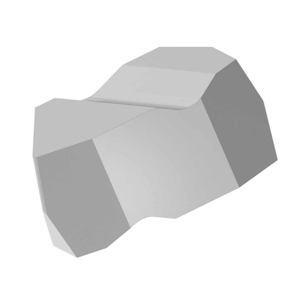

NTB-A
Plaquitas de roscado Top Notch™
Número de material1182379
Referencia ISONTB3LAReferencia ANSINTB3LA
NTB-A Threading - 1182379 - Kennametal
$40.19/cada una
  • N Materiales no ferrosos
Drawings for 1182379
CalidadK68
Tamaño de la plaquita3
Tipo de roscaBUTTRESS
Centro de radio de esquina [RC] 0.175 mm
Centro de radio de esquina [RC] 0.007 in
Distancia de perfil [E]4.166 mm
Distancia de perfil [E]0.164 in
TPI8-16
  • Materiales no ferrosos
K68
K68
Composición: Una calidad dura de grano fino WC/Co aleada con bajo contenido en aglomerante
Aplicación: La calidad K68 tiene una excepcional resistencia a la abrasión para el mecanizado de fundiciones, aceros inoxidables austeníticos, metales no ferrosos y materiales no metálicos y es una alternativa a la calidad K313 en la mayoría de las aleaciones de alta temperatura. Debe utilizarse como calidad de uso general para materiales no ferrosos.
  • Revestimiento KENGold de PVD multicapa para una fácil detección del desgaste
  • Un rompevirutas positivo que ofrece fuerzas de corte muy bajas para un excelente control de las virutas
  • Plaquitas rectificadas de precisión para un cambio preciso, lo que resulta en fiabilidad y repetibilidad
  • Condiciones del corte mejoradas para la vida de la herramienta, la estabilidad y la rigidez
