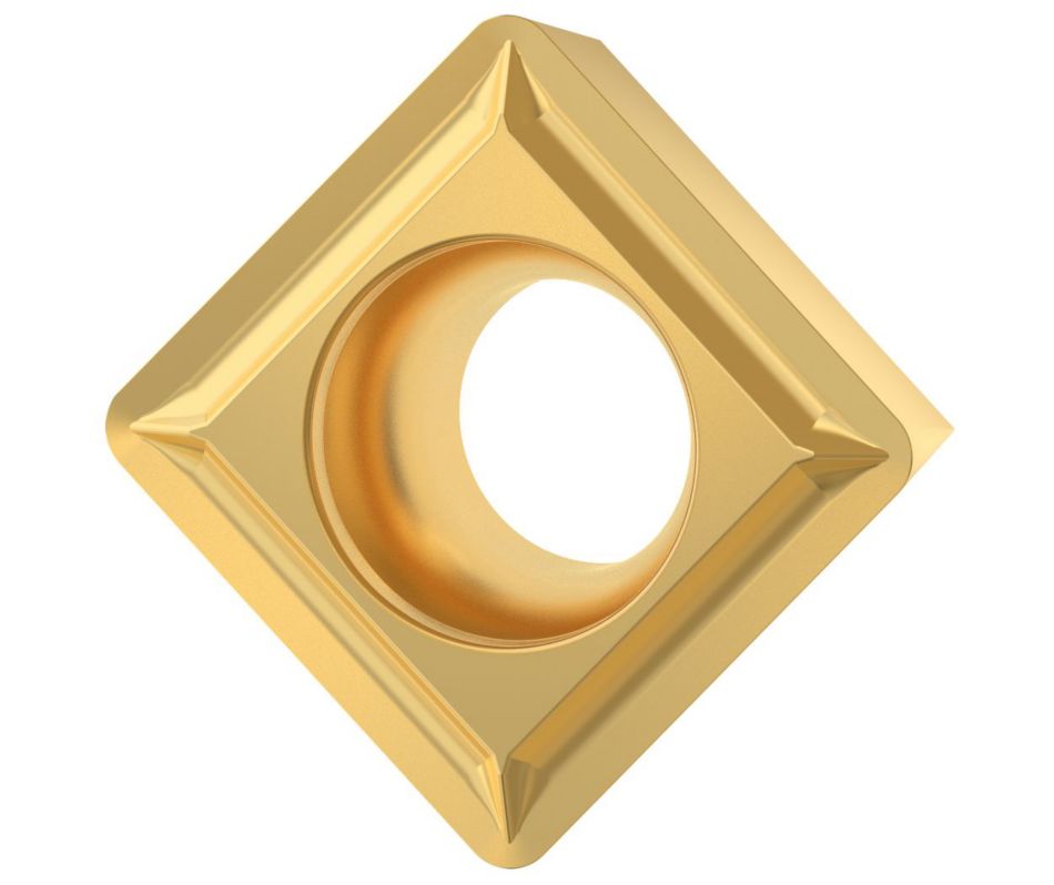

Número de material1866796
Referencia ISOSPGT09T308LF
Referencia ANSISPGT3252LF
CalidadKC5010
Longitud de filo de corte de plaquita [L10]9.525 mm
Longitud de filo de corte de plaquita [L10]0.375 in
Grosor de plaquita [S]3.97 mm
Grosor de plaquita [S]0.1563 in
Radio de esquina [Rε] 0.8 mm
Tamaño de orificio de plaquita [D1] 4.4 mm
Tamaño de orificio de plaquita [D1] 0.1732 in
  • Acero inoxidable
KC5010
KC5010
Composición: recubrimiento PVD AlTiN avanzado sobre un sustrato de metal duro no aleado muy resistente a la deformación. El nuevo y mejorado recubrimiento permite aumentar las velocidades en 50–100 %.
Aplicación: La calidad KC5010 es ideal para operaciones de acabado a mecanizado general de la mayoría de los materiales de pieza de trabajo a velocidades más altas. Excelente para mecanizar la mayoría de los aceros, aceros inoxidables, fundiciones, materiales no ferrosos y superaleaciones en condiciones estables. Buen rendimiento en el mecanizado de materiales endurecidos y con desprendimiento corto.
  • Geometría de acabado con acción de corte ligero.
  • Se utiliza en varios grupos de materiales.
