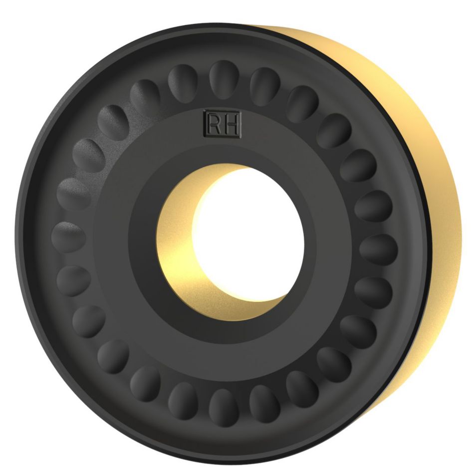

RCMX-RH
Plaquitas Screw-On
Número de material3755367
Referencia ISORCMX2507M0RHReferencia ANSIRCMX2507M0RH
Screw-On RCMX ISO/ANSI Turning Insert 3755367 - Kennametal
$74.12/cada una
  • P Acero
  • K Fundición
Drawings for 3755367
CalidadKCP10
Tamaño IC de plaquita [D]25 mm
Tamaño IC de plaquita [D]0.984 in
Grosor de plaquita [S]7.94 mm
Grosor de plaquita [S]0.3125 in
Tamaño de orificio de plaquita [D1] 7.55 mm
Tamaño de orificio de plaquita [D1] 0.297 in
  • Acero
  • Fundición
KCP10
KCP10
Composición: Una calidad de metal duro enriquecida con cobalto diseñada especialmente con un grueso recubrimiento MTCVD-TiCN-Al2O3 para una máxima resistencia al desgaste
Aplicación: una calidad excelente para mecanizados de acabado a medio para una variedad de materiales de piezas de trabajo incluidos la mayoría de aceros, aceros inoxidables ferríticos, martensíticos y PH y fundiciones. El sustrato enriquecido con cobalto ofrece una combinación equilibrada de resistencia a la deformación y tenacidad del filo, mientras que las capas gruesas de recubrimiento ofrecen una excelente resistencia a la abrasión y resistencia al desgaste del cráter para mecanizado a altas velocidades. El suave recubrimiento proporciona una buena resistencia al rellenamiento del filo y a las microvirutas y produce unos excelentes acabados superficiales.
