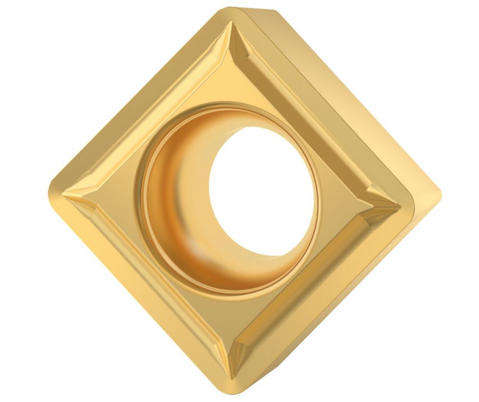

SCMT-LF
Plaquitas Screw-On
Número de material1162422
Referencia ISOSCMT120408LFReferencia ANSISCMT432LF
Screw-On SCMT ISO/ANSI Turning Insert 1162422 - Kennametal
$37.35/cada una
Producto de sustitución Screw-On Inserts
Screw-On Inserts7088804 Ver detalles
  • P Acero
  • M Acero inoxidable
Drawings for 1162422
CalidadKC850
Tamaño de orificio de plaquita [D1] 5.5 mm
Tamaño de orificio de plaquita [D1] 0.2165 in
Longitud de filo de corte de plaquita [L10]12.7 mm
Longitud de filo de corte de plaquita [L10]0.5 in
Grosor de plaquita [S]4.76 mm
Radio de esquina [Rε] 0.8 mm
  • Acero
  • Acero inoxidable
KC850
Composición: Un recubrimiento de tres fases de CVD sobre un sustrato aleado extrafuerte y
enriquecido con cobalto
Aplicación: Diseñada para un corte intensivo de aceros con bajo, medio y alto contenido en carbono,
aleación de dureza media y aceros para herramientas, aceros inoxidables y algunas aleaciones
de alta temperatura. Una excelente resistencia térmica y a choques mecánicos
que hace a la calidad KC850 ideal para aplicaciones de taladrado difíciles
Se utiliza en plaquitas para cuerpos de broca Kendex/Metcut
  • Finishing geometry with light cutting action
  • Used in multiple material groups
