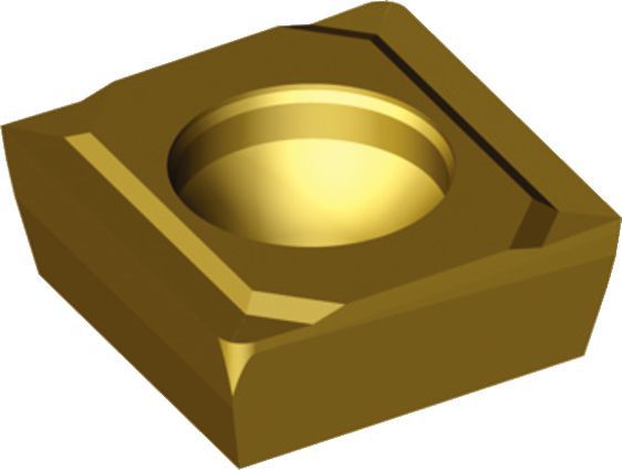

SPHX-R21
CTR Drilling Inserts
Número de material5692811
Referencia ISOSPHX090304R21Referencia ANSISPHX090304R21
SPHX-R21 Holemaking - 5692811 - Kennametal
$32.88/cada una
  • K Fundición
Drawings for 5692811
CalidadKCU25
Tamaño de orificio de plaquita [D1] 3.5 mm
Tamaño de orificio de plaquita [D1] 0.1378 in
Grosor de plaquita [S]3.18 mm
Grosor de plaquita [S]0.1252 in
Radio de esquina [Rε] 0.4 mm
Radio de esquina [Rε] 0.016 in
Ángulo de desprendimiento de plaquita [GAA]4
[Ángulo de holgura mayor7
Ángulo de holgura menor7
  • Fundición
KCU25
KCU25
Composición: Una calidad PVD avanzada con recubrimiento AlTiN duro y sustrato sin alear de grano fino. El nuevo y mejorado recubrimiento mejora la estabilidad del filo con una amplia serie de capacidades de velocidad y avance.
Aplicación: La calidad KCU25™ es ideal para mecanizado general de la mayoría de aceros, aceros inoxidables, aleaciones de alta temperatura, titanio, hierros y materiales no ferrosos en una amplia serie de velocidades y avances, con una tenacidad del filo mejorada para cortes interrumpidos y altos avances.
  • Plaquita de doble extremo.
